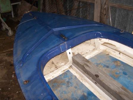

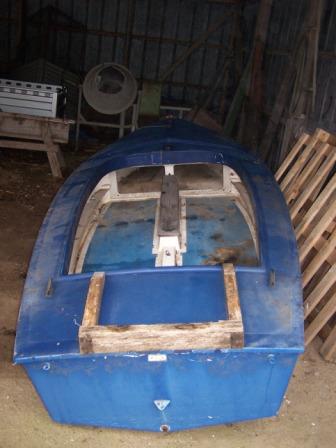

Allerdings kam mir dann ein Freund zuvor, der mir die folgende Segeljolle geschenkt hat. Das Boot ist aus GFK und ich würde von Euch gerne wissen, ob so ein Umbau Sinn macht.
Gedacht ist das Boot für die Eider und vll den ein oder anderen See in Dänemark und SchleswigHolstein. Ich habe einige Umbauten hier schon verfolgt und konnte auch erkennen das einige Boote Typähnlich waren mit dem, welches ich besitze.
Der Plan ist die blaue Umrandung komplett drum herum stehen zu lassen, allerdings nur einen schmalen Rahmen von cirka 15cm. So wie es rechts und links an de Kanten zu sehen ist.
Mit welchem Aufwand muss ich rechnen? Ist es überhaupt "wassertauglich" oder schwabbelt mir da nachher alles hin und her.
Hier die Bilder. Heute Abend folgen noch ein paar mehr. Cirka 5m x 1,8m
Vielen Dank im voraus.

Also, das Thema ist hier schon öfter durch gekaut worden.
Eine Segeljolle ist halt kein Angelboot---
-kaum Freibord
-max PS-Zahl gering
Ich würde mir das Dingen schnappen und mal mit ans Wasser, dann ein bissel drauf rum turnen und schauen wie stabil das Dingen im Wasser liegt und erst mal ein Gefühl dafür bekommen ob du es überhaupt weiter umbauen möchtest.
Ansonsten, machbar ist alles
nur ob der Aufwand lohnt. Hat man mich auch schon öfter gefragt!
Grüße Martin

Ja, ich habe auch die anderen Umbauten weitesgehend verfolgt. Nur viele Bergiffe waren mir dann auch fremd, bzw. so weit wollte ich garnicht gehen.
Ich denke auch ich werde dem Rat nachgehen und erst einmal das Boot ins Wasser legen um zu sehen, wie es sich dort verhält.

klar kann man das dafür auch benutzen, aber wie schon gepostet ist es nicht wirklich ideal ...
Motorisierung mag ja noch gehen mit ca 5 PS - aber am meisten Nachteilig ist die runde Rumpfform die das teil recht kippanfällig macht .
würde es ggf mal damit versuchen ohne gleicht viel Geld reinzustecken.
Ansonsten halt nach nem kleinen gebrauchten Ruderboot zum Fertigmachen umsehen ( ebay z.B. )

Moin - na ja, als Knickspanter wird das Boot schon einigermassen stabil liegen. Aber die ganze Form ist dafür gebaut mit dem Rücken zum Wasser und dem Gesicht zur Mitte zu sitzen, nicht die beste Basis fürs Angeln.
