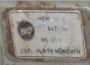

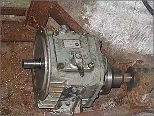

Doch nun zu meiner Frage, In unserem Boot befindet sich ein Hurth Wendegetriebe, doch wir haben keinerlei technische Daten darüber, wie zum beispiel Übersetzung etc. . Vielleicht könntet ihr mir helfen was darüber heraus zufinden. Anbei noch das Typenschild und ein Bild vom Getriebe
Hurth
HBW 30-2
947 30
Nr. : 269

2,15:1
Drehrichtung im Vorwärtsgang gegen die Motordrehrichtung.

Was würdet ihr eigentlich schätzen aus welchen Baujahr das Getriebe kommt? Wird wohl schwer werden, dafür noch Ersatzteile wie Simmeringe und sowas zu bekommen oder ?

Nun, Simerringe sollten eher nicht das Thema sein. Die werden wohl Standardware sein. Alles andere jedoch ist - auch in Friedrichshafen - ziemlich aussichtslos.

Bei ZF-Hurth in münchen bzw irgendwie in der gegend gibt es noch einige ältere techniker die bestimmt mehr zu der verfügbarkeit von ersatzteilen aussagen können,musst du dich mal hintelefogoogeln.
Die lager und und wellendichtrige sind bei hurth-getr. meistens standartlager un entspr. leicht zu beschaffen probleme tauchen aber in aller regel an den kupplungslammellen auf,aber auch hier gibt es einige zulieferer wie z,B. die firma Ortlinghaus die umfanreiche lieferprogramme verschiedenster lamellentypen auf lager haben,das die bei ZF manchmal nicht helfen wollen liegt daran das sie lieber neue getriebe verkaufen als sich um son alten kram zu sorgen.
gruss hein

In Sonderburg bekam ich für meines damals Teile.
http://www.scsteknik.dk/

Hallo Bobby-dick,
mein Freund Günther Köppel bei ZF Kann Dir sicher weiter helfen.
Er ist der absolute HBW Spezialist in Deutschland.
