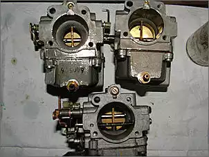

so, mal zu Klärung:
Hier mal die Vergaser von einem 92er 20 PS, 93er 25PS
und einem 35er aus ´78...
der 35er hat eine Abdeckung, von der ich leider kein Bild habe.
(und den Motor hab ich auch leider schon verkauft)
Hits:	357
Größe:	44,0 KB
Ich hab noch nen Steinalten 20er,den ich grad zerfledder,
aber der ist auch schon vom Block her ganz anders,
vielleicht schaffe ich es , da heute noch Bilder von zu machen.
Wenn das passen sollte...
sonst must Du eben mal schauen, das Du Dir das Teil von einem alten Motor besorgst.

Zitat von mondseele22 Beitrag anzeigen
hallo frank und hallo mike,
problem ist wenn ich die haube ab mache, sehe ich in den vergaser. ist das normal und kann der motor ein schaden bekommen beim salzwasser? das ist mein problem frank. der schaden nach dem meer! salz friesst sich überall rein.
... wenn der kraftkopf mal zu stark zerfressen ist kommt einfach ein passender neuer drauf .
nein matthias, mache dir keine gedanken, das ist schon ok so (wen es ein 93er ist. fährst du im salzwasser, dann fette die blanken teile mit geeigneten fett ein und spüle ihn nach gebrauch mit süßwasser ab und durch. wenn möglich fahre einfach eine runde im nächsten see oder fluß.
gruß
