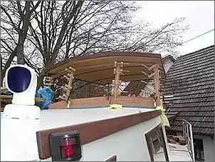

Ich hab hier mal ein paar Fotos von Eigenbauten, mal hübsch und mal hübschhässlich
Hier mal eine Dreierscheibe, sieht aber auf einem Boot mit 2er Frontscheibe nicht immer gut aus

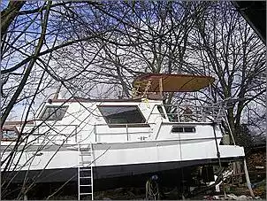

Hallo Andreas
Hier ein Selbstbau meines Nachbarn

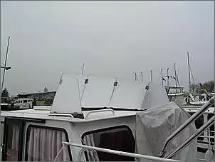

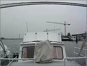

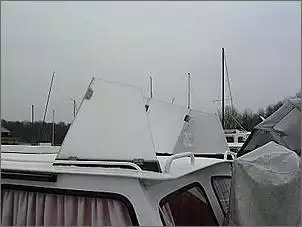

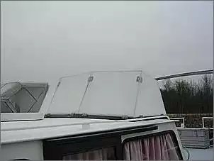

wenn es stabil sein soll, möglichst mit Rahmen. Wir haben zum Mastlegen eine geteilte Scheibe eingebaut, die normale wird einfach abgeklappt. So hat man auch binnen eine geschlossene Kapuze. Die Stützen halten die beiden Frontscheiben aussen ordentlich, auch bei sehr viel Wind.
gruesse
Hanse

Moin Hanse,
was hast du für Glas genommen? Sicherheitsglas?

die normalen Scheiben sind Sicherheitsglas, die geteilte ist Makrolon (ging mit den Ausschnitten einfacher).
gruesse
Hanse

In Welcher Stärke ist das Makralon und wie hoch sind deine Scheiben?

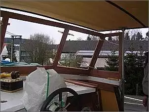

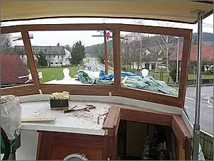

So hab ich es gemacht,mit VSG Scheiben,rechte und linke Frontscheibe sind zum öffnen.
das Makrolon ist 5 oder 6 mm, die sind zur Zeit auf dem Boot im Winterlager, deswegen weiss ich das nicht so genau. Die Scheiben sind knappe 50 cm hoch, die geteilte etwa 35 und 15 cm.
gruesse
Hanse

Zitat von klastey Beitrag anzeigen
Hi Andreas,
ich finde deine Frage sehr interessant,
da ich zur Zeit auch gerade nach einer
praktikablen Lösung für meine Proficiat suche.
Die einschlägig Verdächtigen halten sich mit
Preisvorstellungen ihrer Scheiben und Profile
sehr zurück.
Du bekommst noch nicht mal eine Hausnummer.
Geschweige denn eine Bauanleitung mit detalierten
Bemaßungen, die du von deinem Boot einsetzen könntest.
Was mann möchte, muß man selber an Hand einer Schablone 1:1
aus Pappe o.ä. herausfinden.
Um eine Schablone anzufertigen habe ich erstmal viele
Boote mit Scheiben fotografiert um herauszufinden,
ob 2 oder 3 Scheiben für mein Boot besser ist.
Du findest in dem Bereich sehr einfache und unprofessionel
aussehende Lösungen.
Die Professionellen Fenster wurden meißt von Firmen angefertigt
oder mit Profielen der selben.
Der Winkel der Aufstellung der Fenster sollte von deinen
anderen Fenstern abgenommen werden.
Dein Boot soll ja hinterher noch gut ausschaun.
Desweiteren solltest du bedenken, das im oberen
Bereich des Fensters noch eine Kederleiste oder
Tenax-Knopfe anbringbar sind.
Eventuell will man ja später noch mal was über den Kopf haben.
Außerdem müßt du vorher wissen, ob deine Scheibe
klappbar sein soll, wegen der Durchfahrtshöhe
Viele Fragen und so wenig Antworten
(vor Allem über den Preis mährt sich keiner aus )
Vielleicht gibt es ja hier ein paar Antworten?
