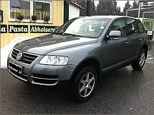

Servus Chris, kannst mein Touareg kaufen, Bj 2005, viel Ausstattung, und vorallem, der V6 Diesel mit 224 Ps!!!

ich bin auch auf der Suche nach einem Touareg.
Gib mal ein paar Daten durch.

Hi mirsad
schick doch ein paar Daten denn nur vom schönen Bild her Kauf ich kein Auto

Danke, aber das Auto ist heut verkauft worden!!!
