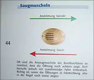

Hallo Johann!
Meine 2 ct:
Zur Einbaurichtung der Muschel gibt es keine Diskussion, sondern nur eine richtige Variante:
Hits:	322
Größe:	27,8 KB
Zur Frage, ob "Muschel" oder "Loch":
Ich meine, dass für größere und stetige Volumina die "Muschelvariante" strömungstechnisch (Staudruck) und "verstopfungstechnisch" Vorteile bieten kann. Genaugenommen halte ich es allerdings für lediglich einen marginalen Vorteil. Ich kenne mehr Installationen mit "Loch only".
Ich habe für Motorkühlung und Wassermacher die Muschel (weil "Dauerleistung", hoher Wasserbedarf und Angst vor dem berüchtigten Plastiksackerl [=Plastiktüte für die Nordlichter]. Für Klo, Abwasch (hab bei der Abwasch neben der Frischwasserpumpe auch eine Seewasserpumpe) und Deckswaschpumpe habe ich die ohne Muschel, damit es mir durch den Staudruck ggf. nicht das Wasser reindrückt.
Aus meiner Sicht ein NoGo: Kunststoff-Durchlässe unter der Wasserlinie. Irgendwo hab ich da Bilder gesehen: ein "kleiner Bilgenbrand" und die Durchlässe sind weggeschmolzen: Brand aus, Boot gesunken.
Dass manche Hersteller das früher gemacht haben, macht die Sache nicht besser.
Danke Andi!
Genau deshab kommt ja jetzt einer aus Metall
Zur Einbaurichtung: während der Fahrt wird weder die Deckwaschpumpe noch die Bordtoilette benutzt, also würde ich eher Unterdruck in Kauf nehmen als durch den (Fahrtstau-)Druck eindringendes Wasser.
Ich bin eigentlich immer davon ausgegangen, dass das Gitter nach achtern gehört Von wo stammt Dein Zitat?
Edit: ich habe jetzt ein wenig betreffend die Einbaurichtung gegurgelt: bei Motorkühlereinlässen soll das Gitter bei Motorbooten zum Bug und bei Segelbooten zum Heck zeigen. Für meinen Fall, also ledigliche Wasserentnahme und keine Motorkühung gibt es keine spezielle Empfehlungen, d.h. für mich also Gitter nach achtern, wenn es dieser Einlass werden sollte.

Zitat von coronet Beitrag anzeigen
... Von wo stammt Dein Zitat?
http://www.palstek.de/shop/lieferbar...ik-unter-deck/
Sehr schönes und brauchbares Buch, wie ich meine, allerdings beim Motorenteil mit Schwerpunkt auf Diesel mit Welle und Segler/Verdränger.
