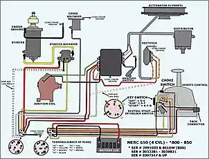

Moin, ich nochmal
Hier kannst Du mal gucken, ob Dein Motor richtig verkabelt ist.
Name:	Merc 650 alte Zündung.jpg
Hits:	311
Größe:	49,1 KB
