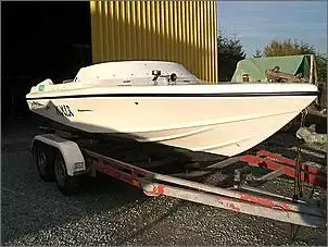

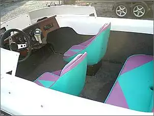

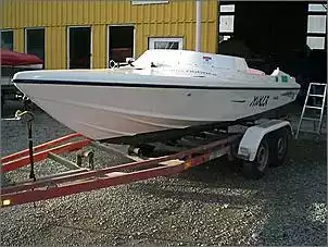

Im letzten Jahr haben wir die Schnappsidee gehabt uns einfach mal ein eigenes Boot zu kaufen und dieses dann nach und nach wieder aufzubauen.
Eine Woche später haben wir zugeschlagen, sind nach Stuttgart gefahren und haben unser blauäugig und blind gekauftes Boot (ohne Motor und Antrieb) abgeholt... Wie schon vermutet, haben wir uns da eine regelrechte Grotte angeschafft .
Die Daten :
Bj: 1984
Länge: 5,60
Breite: 1,90
Verdr. 0,8 t
Mat: GFK
Motor war ein Volvo Penta V8, auch BJ 1984

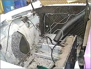

Nun wurde es langsam Zeit sich einmal mit dem Thema Bootsrestauration und Technik auseinanderzusetzen.

Also haben wir die Schale erst einmal komplett gestripped, das war in 3 Stunden erledigt ...
Danach war Waschen angesagt und den ersten Schleifarbeiten im Inneren stand nichts mehr im Wege...

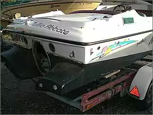

Die Trimmklappen waren aber nicht Original, sowas habe ich noch nie gesehen.

Ich meine (im Hinterkopf) am Lago schonmal solche Trimmkörper an einer ähnlichen Abbate gesehen zu haben.

Was sagst du denn zu den Trimmkörpern als eingefleischter Abbate-Fahrer? Schon einmal gesehen?
