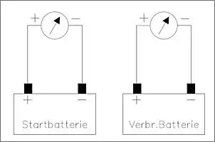

Hits:	204
Größe:	11,9 KB
Hallo Du Freund der wenigen Worte, eine ausführlichereAntwort kannst Du bei Deiner präzisen Fragestellung nicht erwarten.
