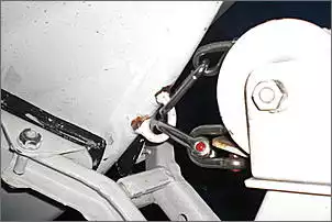

Servus Leute.
Ich habe ein problemchen bei meinem Boot.
Ich habe das Boot bei E... ersteigert.Auf den Fotos sah es top aus
Jetzt musst ich feststellen, das es vorn an der Öse wo man es auch zu Wasser lässt alles ein wennig locker ist.b.z.w. ausgebrochen ist.
Kann mir jemand einen Tip geben, wie ich das wieder inordung bekomme?
Foto ---->
Hits:	587
Größe:	25,9 KB
DANKE

Zitat von maschine006 Beitrag anzeigen
Servus Leute.
Foto ---->
Tipp: Bilder!
Dann kann man etwas sagen.
Gruß Walter
Servus Leute.
Foto ---->
Anhang 257078
DANKE
Habe ich.
Augbolzen ausbauen, mit Glasfaserspachtel hinterfüttern, im Bereich der Verschraubung zur "Druckverteilung" eine Unterlage aus Alu oder VA einbauen und wieder fest schrauben.
Gruß Walter
Ps.: Natürlich könntest Du auch alternativ großflächig ein paar zusätzliche Polyesterlagen einbringen, aber soweit möchte ich jetzt nicht denken.

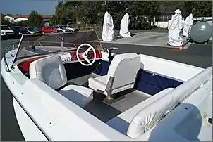

Hier mal das Boot
Das ist mein boot, eine Eurocraft.

Is halt nur dieser kleine fehler.

Das ist doch garnicht die frage hier, scheiß egal wie alt das boot ist... ich komm mal wieder zum Thema:
Krabbel mal in den Bug, da ist warscheinlich ein Brett oder ähnliches einlaminiert wo 2 Muttern hervor scheinen. So nu entweder einfach mal die Muttern nachziehen... denn irwo muss die Öse ja gehaltert sein, oder wenn das nicht geht. Naja wird's etwas komplizierter:
Blöde vergammelte Öse absägen oder Felx, dann etwas harz, Spachtel, Farbe
über die alten Metall teile damit es nicht mehr gammelt Neue Öse Aus V4A besorgt. Ich würde in den Burg von innen (falls notwendig ein stück Dachlatte Einlaminieren) so 2 Löcher gebohrt von außen nach innen, mit 2 Muttern und scheiben fest schrauben. Fertig.

Na ja nach 7 Jahren sollte das Problem grundsätzlich gelöst sein.
Ich würde da wohl auch eher wie Water es vorgeschlagen hatte vorgehen.
