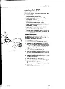

Hits:	1380
Größe:	27,0 KB
Ist nicht besonders toll geworden, aber vllt. ist es dennoch hilfreich. Für XDP-B ist haargenau das Gleiche beschrieben.
Grüsse Nico.
Sportliche Grüsse vom Rhein-km 406.

mach ein pdf draus und häng es hier an.... dann kann man die Details auch lesen.

Schau dir mal das Bild an..
Da ist nix mit Konus.
27er Nuss und das große Rohr mit drei Schlitzen ist schnell gebaut.
Aber das wurde ja schon geschrieben.
