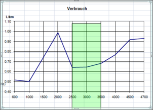

Wenn Du im Bereich des größten Drehmoments fährst also um die 3000 bis 3500U/min wirst Du ca 60 kmh schnell sein. Das ist die verbrauchgünstigste Geschwindigkeit in Gleitfahrt. Ich schätze den Verbrauch dann auf ca. 0,8l/km. Daraus ergibt sich ein Stundenverbrauch vom 48Liter
Gruß Rolf

Als Beispiel mal das Verbrauchsdiagramm meiner Maxum 2400 SC3 mit einem Mercruiser 350MAG MPI unf Bravo3. Die ist etwas schwerer (ca. 2,3t) und 7,32m lang aber sonst durchaus vergleichbar
Name:	Verbrauch Maxum.PNG
Hits:	647
Größe:	24,3 KB
Der tatsächliche Verbrauch wird von vielen Faktoren beeinflusst und sicher nicht genau vorhersagbar sein. Aber eins ist sicher: von 20 Liter/ Stunde kannst Du Dich verabschieden!
