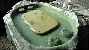

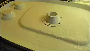

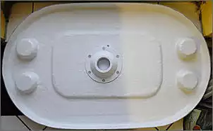

Es gibt einen Tischtrööt
Zitat von Skibsplast Beitrag anzeigen
mach ma Meldung wie Du so die Dinger gebaut hast
Wat soll ich denn melden, hab das Ding auch nicht anders gebaut als du
Oder doch,

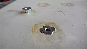

ich hab ein kleineres Holz genommen und Gewindemuffen einlaminiert - das spart Gewicht und gibt nen schlankeren Fuss.
Hits:	330
Größe:	30,5 KB

Lagenaufbau wie folgt:
- Gelcoat in die Form pinseln
- 1 Matte Glasfaser 225g
- 3 Lagen Glasfaser 450g
- die Becher mit 3 Lagen 225g laminieren
- Holzplatte als Verstärkung (10 mm) einlegen und mit 1 Matte 450g überziehen
Gruß Ingo

sieht sehr gut aus.Jetzt nenn ihm noch Mattenhersteller und Harz Lieferant und der Holländer ist glücklich.
