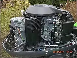

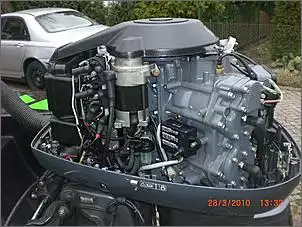

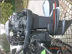

Ich habe einen Yamaha v4 Außenborder bei dem das Autolube System ausgebaut wurde.
Könnt ihr mir an Hand des Bildes sagen welche Teile fehlen und ich mir dementsprechen besorgen müsste um das System wieder zu reaktivieren?

lade dir doch mal die Ex-Zeichnungen runter, dann brauchst du nur überprüfen was dir alles fehlt,
anhand der Bilder ist das kaum möglich

Ölpumpe scheint noch drin zu sein, dürfte mit das teuerste sein.
Aber ich würde das auch nicht wieder einbauen. Nicht weil es unzuverlässig ist, sondern weil es mir zu teuer wäre. Da bist Du schnell bei mehreren Hundert Euro. Darfst ja nicht vergessen, Du brauchst auch noch den externen 10 Liter Öltank, der ins Boot kommt.
Und dann das ganze einstellen. Du müsstest den Motor mit Gemisch laufen lassen (fahren) und GENAU messen, wieviel Öl bei welcher Drehzahl vom Autolube-System dosiert wird und danach die Menge einstellen.

fast alle Yamahas , bei denen das Autolube ausgebaut wurde, kommen aus England und wurden für OCR benutzt.
Das System ist tatsächlich problemlos und kackt nur ab wenn man die Autolube pumpe in Salzwasser wirft und sie dadurch festgammelt.
Ich habe keine ahnung was du exakt für den Umbau benötigst ( kenne DEINEN V4 nicht ), aber auf jeden Fall noch den kleinen Autolube-Tank inkl. Füllstandsgeber.
Beim grossen externen Tank ist die Pumpe dran, die mal aufgeben kann, wenn sie festgammelt - diese ist sauteuer.
Wenn es nicht so eilig ist, suche ich dir demnächst mal die Teilenummern heraus. Das Baujahr deiner Maschine wäre noch interessant.
