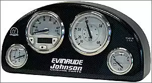

Ihr Lieben,
Folgendes Problem:
Habe hier für meinen 98´er Johnson 4-Stroke 9.9PS ein Multifunktionsinstrument
Hits:	385
Größe:	44,4 KB
Hits:	261
Größe:	37,5 KB
"System Check Commander", im oberen Bild das zweite von links.
wird von Faria gebaut, heisst dort einfach "Commander", in dieser Version aber von BRP verkauft wegen dem "System Check" - Motortemperatur etc. werden angezeigt.
Ich war sehr begeistert, als ich es in der Bucht geschossen habe, denn ich musste dur noch die Stecker vom Motorkabelbaum anschliessen, Plug&Play sozusagen, und habe fast alles in einem Gerät: Tankanzeige, Drehzahl, Betriebsstunden.
Aber....
Ich kann den Drehzahlmesser nicht korrekt einstellen.
Eigentlich sollte es Einstellmöglichkeiten für die Pulszahl von "TAC1" bis "TAC9" geben, es gibt aber bei mir nur die Auswahl zwischen "TAC4" und "TAC5".
"TAC5" sollte eigentlich richtig sein: 6 Impulse pro Umdrehung, liefert aber viel zu hohe Drehzahlablesungen, im Leerlauf 2000/min.
Meine Fragen also: Warum lassen sich die anderen Pulszahlen nicht auswählen?
Welche Pulszahl wäre wohl richtig? Motorbezeichnung: J10FRELECM, Werkstatthandbuch sagt: Einstellung Drehzahlmesser auf 6.
Jemand Erfahrungen mit dem Gerät? Irgendne Idee?
Danke!
Christof
