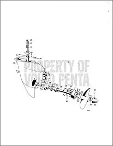

hat zufällig jmd. eine Explo zeichnung von Z100?
Ich hatte Wasser im Antrieb und hab nen Ölwechsel gemacht, nach ein paar Wochen war ich in der Halle und ich hatte ne Lacke voller ÖL unterm antrieb...
ölablassschraube ist undicht... ist dort ein dichtring drin?
bzw. sollt dort einer drin sein?
muss ehrlich sein, hab mir das ganze dann nimmer genau angesehen weil ich mir dachte - mach ich im frühjahr in ruhe - jetzt frag ich hier mal nach!!
gibts dort ne bessere ÖLablassschraube? Schlitz ist einfach sch..... zum anziehen *Gg*

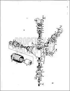

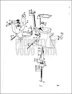

Hier eine Explo. Ich hoffe mal, das hilft Dir weiter.

bin ich blöd, oder seh nur ich die nummern zur ablassschraube und dichtung nicht?

In meiner Explo. Nr. 4 + 5 im unteren Getriebe. Bei dem Link von "Hendrik8485" ist es die Nr. 34 + 35.
Jeweils Teilenummer Schraube/ Stopfen = 804262 = 7,85 € Dichtung = 804261 = 1,43 €

is schon arg, wenn man nicht wo man hinsehen soll findet man das nicht so klein ist das (und ich weiß eigentlich wo die ablassschraube ist) hab nur den strich nach oben nicht erkannt ;)!
