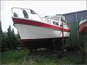

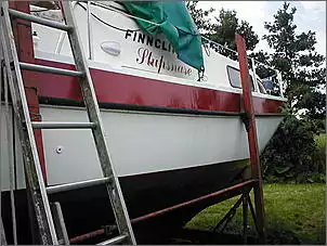

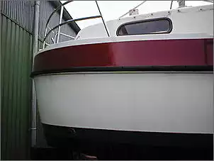

das wort "beste" streiche bitte aus deinem satz. ergebnis ja, aber ansehnliche quali??? zum spritzen bedarf es nicht ohne grund einer absauganlage. natürlich tut es eine riesengroße wiese ohne nachbarn auch, allerdings bleibt dann immer noch die umweltsauerei. anbei beispiele meiner lackiermethode.
vg, frank

Hi, ich bin natürlich vom Ergebniss ausgegangen, und da ist nun mal das Spritzen erste Wahl. Ob Absauganlage oder nicht !!! Natürlich sollte man auch spritzen können. Deine Ergebnisse sind jedoch auch nicht schlecht, Rolle oder Pinsel?

...besagte rolle und pinsel.
