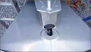

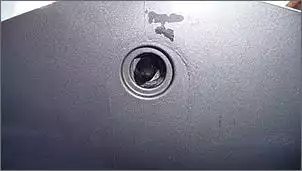

was ist das am SX Antrieb ???
Wer kann helfen

Das ist das Schraubenloch für die Trimmfinne .
Die ist nicht an allen verbaut worden ,nur am SX/S und SX/ST
Hat die OMC und Volvo Nummer 3854402

Zitat von Andywmotorrad Beitrag anzeigen
Das ist das Schraubenloch für die Trimmanode .
Braucht man die

Zitat von Andi. Beitrag anzeigen
Braucht man die
Andy,ich wünsch euch ein schönes Weihnachtsfest
Danke für die Weihnachswünsche ,gehen natürlich auch zurück
Die Finne ist ganz angenehm ,wenn sich das Boot bei Vollgas auf eine Seite legt .Einfach etwas in diese Richtung drehen und es ist läuft wieder gerade
mfg Andy
Meiner ist ein SX-C und das olle Loch hab ich auch.
Die Finne ist eigentlich auch über .
Da ständig mit verschiedener Gewichstverteilung im Boot gefahren wird ,müsstest du die Finne immer neu dementsprechend einstellen .
mfg Andy
Nutzt daas auch was gegen das gieren?
ich wünsche auch ein schönes fest
Gruß Jürgen vdh
Bei gieren hilft nur schneller fahren oder der Course-Keeper .
