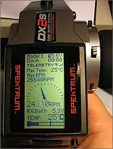

Könntest du vielleicht noch ein paar Infos und Bilder zu der Telemetrie einstellen?
LCD-Anzeige des Senders

Cool! Danke!!!!!
Jetzt noch die Geschwindigkeit über GPS.....ich glaube, da gibt es auch ein Modul für...oder??? ))))
Die DX2S (und auch die DX3s) haben meines Wissens nach kein weiteren Steckplatz für andere Module, jedoch kannst du die Fernsteuerung so einstellen, dass die gemessene Umdrehungszahl in Geschwindigkeit umgerechnet wird. Dazu musst du eine definiert lange Strecke bei möglichst gleicher Drehzahl entlangfahren und die benötigte Zeit messen. Daraus errechnest du den Umrechnungsfaktor für die RPM und gibst das bei der Fernsteuerung ein.
Die Umrechnung von Umdrehung in Geschwindigkeit ist auf'm Wasser allerdings sehr ungenau, weil sie immer Wind, Wellen und Ströhmung beeinflusst wird.
Demnächst bekomme ich von 'nem Kollegen mal einen kleinen GPS-Empfänger geborgt (in der Größe einer 36 mm Filmdose), den ich für ein paar Fahrten im Boot unterbringen werde. Die gesammelten Daten kann ich dann in diverser KartenSoftware auswerten lassen.
