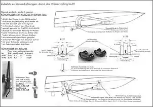

oder 24€ 100 amps ecs boat controller water cooled :
Uploaded with ImageShack.us
wie wird der kühl schlauch mit wasser versorgt ? durch staudruck oder durch ne pumpe ???
würde ich gerne wissen

Normalerweise wird der Schlauch an ein Rohr angeschlossen, dass im Rumpfboden eingeklebt wird. Idealerweise hinter einem der Propeller. Da wird ausreichend Druck aufgebaut.
Hier mal ein Vorschlag:
