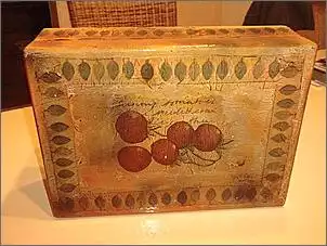

Zitat von pderskipper Beitrag anzeigen
darf ich ma kieken?
Gerne doch:
Hits:	412
Größe:	24,9 KB
Hits:	428
Größe:	41,6 KB
Zum fotografieren bin ich zu doof, in live wirkt das Kästchen viel besser.
Die Schatulle ist gute 100 Jahre alt. Ich habe sie für eine Großgärtnerei überholt und nach deren wünsche motivmäßig rekonstruiert. Ziel war es sie alt aussehen zu lassen, sodass sie zu anderen Exponaten in deren hauseignen Ausstellung passt.
Auf dem Bild wirkt sie fleckig und aufgesetzt -ist sie aber nicht, Konturen und Schattierungen sind gemalt.
Die Blattbordüre erhält noch zum Schluss eine äußere Rahmung aus getränktem Sisalfaden. Sie ist also noch nicht ganz fertig.
