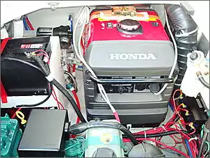

warum hast du Angst vor zusätzlichen Batterien
ich hab gleich ein halbes Kraftwerk drinnen
und komm gut aus dem Wasser
