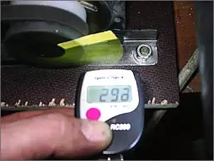

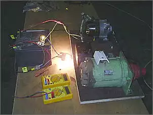

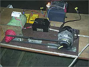

So, habe jetzt meinen Versuchsaufbau fertig.
Hits:	221
Größe:	27,3 KB

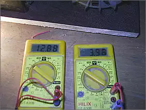

Bei ca. 2900 U/min , und Batteriespannung von 12,8 V schiebt die Lima mit ca. 4 A in die Batterie.
Hits:	220
Größe:	41,7 KB
Hits:	234
Größe:	32,4 KB
Die glimmende Glühbirne auf dem Akku dient in Reihe geschaltet der Erregerwicklung in der Lima ohne die kein Ladestrom fließt. Die Größe der Birne verändert auch die ankommende Spannung der Erregerwicklung, und somit auch den Ladestrom, wie ich das in der Praxis schalte, weiß ich noch nicht, aber kommt Zeit, kommt Rat
Das sollte ersmal reichen, werde das ganze morgen mal mit einer leeren Batterie versuchen, und die Ströme messen.
