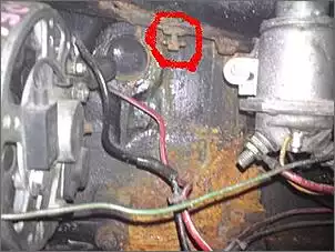

nach deiner Beschreibung hat der Motor wohl einen Frostschaden, weil er nicht "eingewintert" wurde.
Bleibt noch unklar ob es vielleicht nur die Froststopfen sind oder ob der Block einen Riß hat.
Deshalb solltest du auch mal Bilder von der Stelle machen, an der das Wasser austritt.
Falls es ein Riß ist kann man diesen je nach dem wo er ist auch von außen mit Kaltmetall kleben.
Aber ohne nähere Angaben und Bilder ist alles nur Spekulation.

2.Ist wohl ein Riß im Block .... und leider nicht nur ein Froststopfen - werde auch versuchen davon ein Bild zu machen ... ist aber ein wenig versteckt - aber wird schon klappen

Mach mal Schritt für Schritt.
1.) Erstmal muss das Ding grundsätzlich laufen (an den Spülohren, aber sei vorsichtig. Nur mit konstant 1.200 bis 1.500 rpm laufen lassen.):
Dann mal (ohne Prop!) schalten vorwärts und rückwärts. Dreht sich die Welle? Geräusche?
Wenn ja:
Brauchst
2.) nen Lieferanten für ein Rep.-Handbuch und Teilchen.
Meiner heisst nach verschiedenen Irrungen: Cyrus, hier im Forum. Bzw. sieht man den auch unter www.kegel.de Der telefoniert gerne, kein reiner Online-Massenhändler
Such dir keinen Schrauber oder E-Teil-Lieferanten hier in der Nähe zwischen KA und Stuttgart und selbst am Bodensee eher net. Mercruiser ist hier sowas geheimnisvolles wie die dritte Stufe einer Saturn5 Rakete.
So zumindest meine Erfahrungen.
3.) Jetzt schraubst den Ansaug-/Abgaskrümmer ab und klebst den Riss zu.
Mit "Knetmetall" von Loctite. Genaue Type sagen wir dir wenn Bilder vom Riss kommen
Ich habe geschweisst. Das war dumm. Unnötiger Akt. Weil ein Jahr später hab ich dann doch geklebt
Bei mir war auch noch der Krümmer/Sammler unten gerissen. Genau hinsehen, dann kannst den evtl. auch gleich mitbehandeln.
P.S:: Dein Böötle schaut eigentlich ganz geschickt aus. Kannst ruhig nen bisschen Zeit reinstecken.
Der Motor und der Antrieb sind aus meiner Sicht generell gut, E-Teile verfügbar und preislich i.O. Also bastel nix anderes rein, sondern bring die paar Kleinigkeiten i. O.

So ,
ließ mir nun keine Ruhe ... also rauf auf´s Boot und versucht, mit dem Handy halbwegs was zu erreichen ... vielleicht kann man damit zumindest ein bischen was anfangen ?!?!?!
Desweiteren habe ich da so ein Schild abgemacht, was so halblebig rumhing .... auf dem halben Ding steht
Mercury Marine
1351-5203A1
.... falls das interessant ist ...
und nun die Fotos ...

und die letzten Bilder ...
...wenn noch was spezielles benötigt wird bitte Bescheid sagen, wollte nur nicht das Forum zumüllen

steht dein Boot momentan im Freien und wenn ja hast du dann versucht das restliche Wasser abzulassen?? Heute Nacht soll es bis zu -5 Grad geben(nicht dass noch mehr kaputt geht)
Jochen

auf deinem zweiten Bild sieht man oben in der Mitte eine Ablassschraube und von der Art sollte es noch welche geben
Jochen

ich habe es geahnt ... ich bin technisch definitiv zu ungebildet ... wo um Himmels Willen ist da eine Schraube zu erkennen
und woher nehme ich nun einen Schraubendreher

Hier
Hits:	568
Größe:	44,4 KB
und wenn du viel Gück hast geht es ohne Werkzeug.
Jochen
