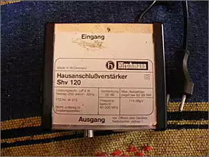

Ich klink mich mal kurz hier ein. Was kann man machen bei schlechten Empfang bei Kabelfernsehen ? Gibt es sowas wie ein Verstärker ?
Alt 27.11.2010, 13:28
Benutzerbild von Raccoonhotel
Registriert seit: 03.07.2006
Ort: Friedeburg
Beiträge: 3.369
Boot: Polaris Alpha
Ja, gibt es. Der bringt aber nicht viel, wenn er direkt vor den Fernseher geschaltet wird. Am besten verstärkt der bereits am Übergabepunkt, da da noch ein sauberes Signal ankommt.
Habe noch so einen liegen:
Hits:	184
Größe:	38,5 KB
Ich weiß leider nicht, ob der auch am digitalen Kabelanschluss funktioniert.
Am analogen Kabel hat er prima gelaufen.
PS: habe gerade mal ne Runde gegoogelt. Anscheinend geht der auch im digitalen Netz.
Liebe Grüße
Jan
Geändert von Raccoonhotel (27.11.2010 um 13:39 Uhr)

Hallo Jan denke,es ist ein analoger Anschluß. Da etwas Schnee im Bild ist. Was möchtes du dafür haben?

Was ich dafür haben möchte???
Erst mal eine PN mit deiner Anschrift und wenn du magst, eine kleine Spende an das BF.
Ich kann aber nicht 100%ig garantieren, dass das Ding noch funktioniert.
Bis zum Ausbau hat das Ding prima verstärkt. Danach konnte ich es aber nicht mehr testen, weil ich SAT habe.
Liebe Grüße
Jan
Der geht ja nur bis 300Mhz.
Im Netz der KabelBW nicht mehr zu gebrauchen, bei den anderen
Kabelbetreibern könnte das ähnlich sein.
Gruß vom Oberrhein.

Wie gesagt, ich habe keine Ahnung von der neueren Kabeltechnik, weil ich seit über 10 Jahren nur noch über Sat empfange.
Ich hatte gestern nach dem Gerät gegockelt und demnach sollte es gehen. Ich muss aber gestehen, dass ich nicht nach dem Frequenzbereich geschaut habe. Für einen Kabel-Laien wie mich ist Kabelanschluss eben Kabelanschluss.
Wenn Panna das Gerät wirklich nicht gebrauchen kann, dann würde ich mir den Versand sparen. Ansonsten geht es wie besprochen, morgen auf den Weg.
Vielleicht kann ja jemand eine definitive Auskunft geben, ob das funktionieren würde oder nicht!?
Liebe Grüße
Jan
Edit: habe noch eine bisschen "geforscht". Sieht anscheinend schlecht aus:
HD TV stellt besondere Anforderungen an die Hausanlage (HVR)
In Baden Württemberg ist das Kabelnetz zu 99% hochgerüstet und speist schon bis zu sieben 17 HD Programme ohne ARD und ZDF ein. Wer Internet und/oder Telefonkunde bei Kabel Deutschland ist, ist fein raus da seine Hausanlage auf dem neuesten Stand ist. Bedenken Sie dass Ihr Fernsehempfang nur so gut ist wie das schlechteste Glied in der Kette. Wer in einen HD-Fernseher investiert und einen HD Receiver sein eigen nennt, der sollte auch sicher stellen dass seine Hausanlage keinen Flaschenhals darstellt. Ein Verstärker der 862 MHz Technik ist Pflicht, aber bitte keinen NO-Name aus dem Baumarkt. Das gleiche gilt für die Antennendose, die relativ neu, hochwertig und mit einem akzeptablen Signal versorgt werden sollte. Deshalb sollten Sie den Pegel von einem Fachbetrieb zumindest einpegeln lassen.
