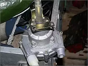

nachdem bei der letzten Fahrt unsere Lenkung den Geist aufgab habe ich mich heute dran gemacht und diese zerlegt.
Der Bowdenzug ist kaputt das ist klar.
Jetzt habe ich ein Problem beim ermitteln des Typs der Lenkung!?
Ultraflex steht drauf (ist dann wohl auch drin) aber welcher Typ???
wenn ich die Suchmaschinen quäle kann ich irgendwie die Meinige nicht 100% ausfindig machen um einen neuen Zug zu ordern..
bei dem verbauten sind an beiden Enden Überwurfmuttern.
könnt ihr mir helfen???

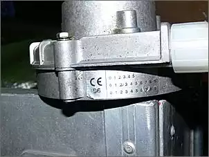

Hallo Andreas,
nur dieser Aufkleber...

Mh irgendwas mit Txx x=zwei Zahlen ?
Lade dir mal den Katalog runter, dann biste schneller bei deiner Suche

Auf dem Zug steht alles drauf was du wissen mußt. Ansonsten hast du aller Wahrscheinlichkeit nach ein T67. Die Größeren haben keine Aufnahme für ne Überwurfmutter...

Meine Lenkradnabe sitzt in der Mitte, das Gehäuse ist aus Guss und der Zug ist ziemlich dick.( Im Vergleich zu einer Teleflex fast doppelt).
Und der Zug ist am Lenkgetriebe mit einer Überwurfmutter befestigt.

T67 ist nicht Grau und hat keine Mittelwelle???
ich hätte eher auf ne T71 getippt, aber die hat keinen Überwurf
vielleicht ist meine einfach zu alt

Nur mal so in der Raum geworfen, warum holst du dir nicht eine Komplette neue Lenkung, da du eh schon ein neues Lenkkabel brauchst?
Ich weiß zwar nicht wieviel das Kabel kosten würde für deine Lenkung/Boot aber bevor du nun noch am Lenkgetriebe rumbauen musst würd ich eher alles erneuern.
btw die Steerflex hat bei ähnlicher Bauform noch ein Planetengetriebe zur Untersetzung drin

Ich habe eine identische Lenkung und einen Zug dafür noch rumliegen daheim.
Ich schau heute abend mal, ob ich da Nummern finde, die dir weiterhelfen.

Die abgebildete Ultraflex hat das auch.

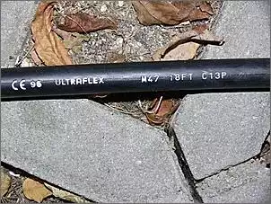

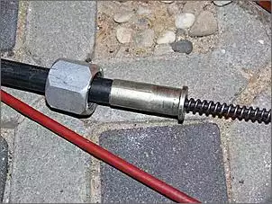

So. Kaum daheim, habe ich erstmal Fotos gemacht. Ich hoffe, die Bezeichnung auf dem Lenkzug hilft dir weiter:

geil, sieht aus wie meine
also nach nen M47 Zug suchen, mache ich gleich.
DANKE, da wird ihnen geholfen

http://ultraflex.ultraflexgroup.com/...rt=227&art=960
Da steht, dass die M47 Züge durch die M66 und den Adapter K66 abgelöst sind. Bild vom Adapter ist dabei. Sieht plausibel aus...
