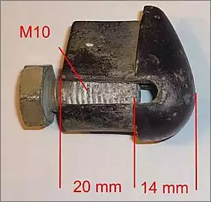

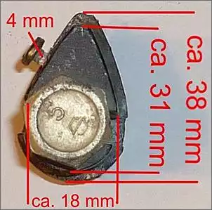

Hallo ,
nachdem wir unseren Mast gelegt hatten, mußte ich feststellen, dass die Salingnock-Beschläge ("spreader tips") ausgeleiert sind und ausgetauscht werden müssen. Da die Salinge klappbar sind, werden die Wanten am Nockbeschlag fixiert. Das Gewinde ist jedoch ausgeleiert - die M10-Schraube ruscht aus dem Gewinde heraus.
Der Mast müßte ein France-Spar aus 1980 sein, die Salinglänge ist 1.000m, eine Abbildung des Nock-Beschlages habe ich hier:

Wer hat eine Idee?
Zur Zeit läuft von mir eine Anfrage an Hahnfeld-Masten, die aber auch noch keine Lösung parat haben. Spätestens beim Maststellen benötige ich Ersatz!
Danke im Voraus!

versuch's mit reparieren: entweder m12-gewinde und entsprechende schrauben, oder gewindeeinsätze, oder zuschweißen lassen und neu bohren
Aufbohren und dann M12 reinschneiden - scheint etwas riksant zu sein.
Gewindeeinsätze geht nicht - das Want muß da durch.
Für's Zuschweißen müßte man das genaue Material wissen - wenn etwas schief geht, ist dann auch gleich die Vorlage weg.
Ich habe schon überlegt, die Teile nachzubauen. Ggfls. als Epoxy-Guss in einer Silikonform - hat jemand mit soetwas Erfahrung?
Oder aus PE aus dem Vollen gefräst?

Ist das Problem net hauptsächlich die Schraube an sich.
Ich meine die auf dem Bild hält auch in der allerfeinsten Mutter eher nimmer
Aus was ist der Beschlag? Metall?
Der Beschlag dürfte aus einer Alu-Legierung sein, die Schraube könnte VA sein. Das Gewinde der Schraube ist noch ziemlich intakt - das Gewinde am Bauteil hat sich teilweise aufgelöst.
Hinzu kommt, dass sich der Beschlag schon etwas aufgebogen hat, d. h. auch eine neue Schraube würde nur auf den letzten 2 mm geringfügig packen - in dem Bereich ist aber das Gewinde am Beschlag "dull".
Hallo Stefan.
Wenn du so einen Beschlag nachbauen willst muß der schon aus Alu oder VA sein PE ist zu weich dann würde das gleiche wie jetzt nur in sehr kurzer Zeit entstehen. Wenn du ein wenig Zeit hast dann schick mir mal eins von den Teilen hoch dann kann ich dir was anfertigen.
Gruß Rüdiger

Zitat von rudi ratlos Beitrag anzeigen
Hallo Stefan.
Das Teil wird nur auf Druck belastet.
Ich hatte auf der Hanseboot bei Hahnfeld-Masten eine Broschüre gesehen, in der ein fast baugleiches Teil abgebildet war.
Das Teil war massiv, die Nut für das Want war außen (nicht von innen), die Befestigung an dem Want erfolgte über ein L-förmiges Teil, das von außen das Want fixiert und von innen mit einer Mutter angezogen wird.
Beim Versenden der "letzten Unikate auf der Welt" habe ich etwas Bauchschmerzen - wäre nicht das erste Mal, dass Post nicht ankommt.

Vielleicht auch mal bei RTW probieren, die haben Z-Spars.
Die Fr. Traulsen ist auf Zack. (Das muss hier mal gesagt werden.)
Die Masten (Profile) kommen fast alle aus Frankreich.
Wenn nicht, neue Salinge mit neuer Nock.
Kann doch auch nicht die Welt kosten.
Mit Schweißen kannst du vergessen, dass sind Aludruckgussteile.
Von der Legierung mit viel Si drin, deshalb Schweissen No.
Gruss Andreas

Genau die Dinger habe ich auch schon mal gesucht und nicht gefunden
Hab mir dann 2 Alu "Rohklötze" bei Hartmann in Bönningsstedt besorgt und selber angefertigt. Ging einwandfrei und ist eine sehr schöne Beschäftigung für Regen oder Wintertage

Zitat von Flause Beitrag anzeigen
...Wenn nicht, neue Salinge mit neuer Nock.
Kann doch auch nicht die Welt kosten....
Hatte ich auch schon dran gedacht, nur: Die beiden Beschläge am Mast sind mit jeweils rund 15 Pop-Nieten befestigt. Alle zeigen keinen Gammel!
Wenn ich diese jetzt ausbohre und anschließend 10 bis 20 neue Löcher an dieselbe Stelle Bohre, kann ich vermutlich auch gleich den Mast entsorgen.
Ob ich die Nietfragmente dann auch alle aus dem Mast herausbekomme oder damit anschließend die Fallen und Elektrik schlachte, wäre auch ein Punkt???

Zitat von bootsmann Beitrag anzeigen
...Hab mir dann 2 Alu "Rohklötze" bei Hartmann in Bönningsstedt besorgt und selber angefertigt. Ging einwandfrei und ist eine sehr schöne Beschäftigung für Regen oder Wintertage
Über die Option hatte ich auch schon nachgedacht, quasi als winterliche Laubsägearbeit.
Ich werde gleich einmal meinen Vetter ansprechen, der viel mit Roh-Messing bastelt, incl. kleiner Präzisionsdrehbank. Vielleicht kann man damit auch Fräsen. Ob Messing geht?

moin
auf keinen fall Ms nehmen sonst gammeln dir ruckzuck(durch elektrolyse)die al-salinge weg,erstmal versuchen im maschinenschraubstock den beschlag so gut wie möglich zu fixieren dann mit hoher drehzahl und scharfem bohrer auf 10,5aufbohren anschl. m12gewinde schneiden statt maschinenschr,dann innesechskant-zylinderschrauben nehmen.

Von Messing würde ich in dem Fall auch abraten!
Hab vor einigen Tagen sogar bei Ebay Rohmaterialien für kleines Geld erstanden! Aluminium wäre wohl die erste Wahl
Dass mit dem "aufgebogen" hab ich auf den Bildern gesehen/vermutet.
Kannst es net vooorsichtig im Schraubstock wieder etwas zubiegen, dann Gewinde nachschneiden.
Dann ne Lösung suchen, wie man auf der Nock im dickeren vorderen Bereich was aufträgt, so dass sie satt in der Saling sitzt und sich nimmer aufbiegt (Könnte ja so nen Knetmetall-Auftrag sein, passend gefeilt am 2. Weihnachtsfeiertag )
Und dann neue Schrauben nehmen. So ne Schraube käme mir nimmer auf´s Boot

...Und dann neue Schrauben nehmen. So ne Schraube käme mir nimmer auf´s Boot
Bei den Schrauben handelt es sich um Aluschrauben, nur, wo gibt es diese neu? Format M10 x 25 mm oder die nächste Größe.

Alu und VA geht schon mal gar nicht zusammen
MS und VA ist auch nicht ideal
Alu und Alu verträgt sich zwar galvanisch, aber dann hast Du in 2 Jahren den gleichen vergnaddelten Kram
Also beides aus VA
Gruß 45meilen
Also beides aus VA
Die Saling ist aus Alu, das Want ist aus VA, dazwischen sitzt die Salingnock. Bei V4A wäre aber die Saling das unedelste Material in der Kette.
V4A in ein derart kleines Bauteil präzise zu verarbeiten wäre auch ein Problem.

Hallo Stephan!
Edelstahl Salingnock und Edelstahldraht geht auch nicht mit der Nock reibst du den Draht durch.
Deshalb sind Stagreiter auch aus Messsing.
Die Nock sollte wieder aus Alu sein.
Kombination Alu und Edelstahl ist auf jeden Fall besser als Alu und Messing.
Aluminiumschrauben habe ich mal irgendwo gesehen, blosss wo?
Gruss Andreas
