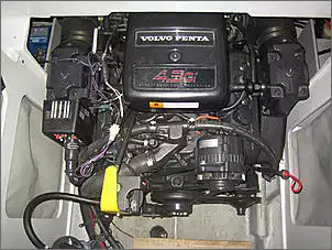

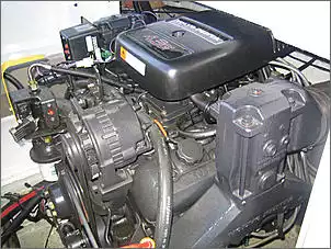

Alt 15.11.2010, 17:37
Benutzerbild von sun&water
sun&water sun&water ist offline
Registriert seit: 13.10.2009
Ort: zw. Köln und Bonn
Beiträge: 109
Boot: SeaRay Sundancer 255 mit Mercruiser 350 MAG
Rufzeichen oder MMSI: DG5914 , MMSI:211461720
30 Danke in 20 Beiträgen
Name:	Volvo 4.3 Gi.jpg
Hits:	784
Größe:	51,4 KB
Name:	Volvo 4.3 Gi-.jpg
Hits:	485
Größe:	54,8 KB
Hi , kannst Du mir sagen, wo ich da am Motor die Schrauben am Block und Krümmer aufmachen soll ?
Zitat von maui Beitrag anzeigen
Hi, lief das Boot nach dem Impeller - Tausch schonmal oder war dein Einwintern das erstemal mit neuem Impeller?
Nach einer Minute sollte eigentlich Wasser kommen, hast du nur im Leerlauf laufen lassen oder mal einen kurzen Gasstoss gemacht?
Dreh doch einfach mal die Schrauben am Block und Krümmer auf und guck ob da Wasser oder dein Gemisch drin ist.

Ich winter mein Boot auch so ein, nur mit einer Bilgepumpe. Ich hab einen VP 4,3 GL. Es dauert etwas bis das Wasser wieder raus läuft. 1 Minute dauerts bei nicht, aber ich hatte das Kühlsystem auch nicht auf. Ich gehe davon aus das Dein Impeller auch vorne am Motor in der Wasserpumpe liegt ganz unten. Bei meinem letzten Impeller wechsel ist ziemlich viel Kühlwasser in die Bilge gelaufen.
Da du Deinen hast wechseln lassen, könnte es ja daran liegen das es etwas länger dauert.
Um zu prüfen ob Wasser im Motor ist, musst Du die relativ langen, messingfarbenden, Sechskant ( ich nenn sie einfach mal Bolzen) Bolzen, welche sich über bzw in der nähe der Ölablasschraube befinden, mit einem Maulschlüssel festhalten und die im Kopf des Bolzens befindliche Inbusschraube öffnen. Dann sollte Wasser austreten.
Wenn mich nicht alles täuscht ist auch eine "Ablasschraube" auf der Rückseite der Impeller bzw Wasserpumpe

Hallo Markus, vielen Dank fuer Deine Tips, die Explos. Zeichnung und das Video. Ich vermute dass bei mir einfach zu wenig Wasser im ges. Kuehlkreislauf drin ist, so dass erst gar keine Sogwirkung entsteht.
Beim naechsten mal werde ich versuchen, erst manuell Frostschutzgemisch in den Block und die Schlaeuche zu befuellen und dann erst die Tauchpumpe an den Z einschalten und den Motor starten. Dann muss es doch gehen oder?
Viele Gruesse Andreas
