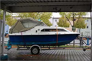

Ich habe mir vor kurzem eine neue baustelle angeschaft.
Name:	mein neues booooooooot.jpg
Hits:	474
Größe:	35,9 KB
nach erster bestandsaufnahme und motorproblemen nun einige fragen an euch.....

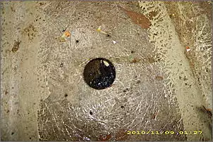

und in der kajüte ein loch mit wasser unter dem boden

das unter dem sitz ist 100%kein schaum....ist hart wie trockner lehm.....
unter dem kajütboden ist wirklich schaum...hört man richtig beim drüberlaufen

habe selber garnichts gesägt.....
vorn in der spitze war schon die klappe....und der schaum
unter den sitzen das zeug bin ich am rauspolken, ist aber weitestgehend trocken.....
bleibt noch das wasser im kajütboden.....habe schon öfter gesaugt aber glaube dort ist auch vollgesaugter schaum

hab den schaum inner spitze raus...alles gut gott sei dank

habe heute den kajütboden geöffnet und dort gammelschaum gefunden und entfernt
nu kann ich mir gedanken machen was dort später passiert
