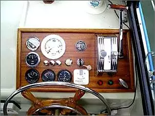

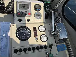

Mein Gashebel ist auch - verglichen mit anderen Booten gleichen Typs - "verkehrt herum" eingebaut (nach vorne ist vorwärts, das schon. Aber der Hebel ist bei allen anderen Albins mit diesem Schalthebel stb, bei mir ist er bb - siehe Bild). Aber das könnte auch einen anderen Hintergrund haben, denke ich mir.

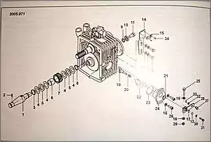

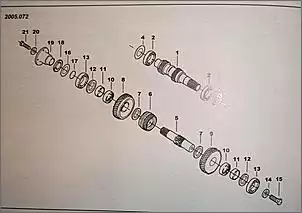

Ich bin nicht im Stande, aus der Explosionszeichnung des Getriebes herauszulesen, ob das Getriebe im Vorwärtsgang die Motordrehrichtung beibehält oder umdreht. Die Chance ist ja 50:50, und ich brauche dazu den Publikum-Joker.
Der Hersteller ist nicht willens oder in der Lage auf meine e-mail-Anfragen zu antworten.
Hat jemand eine Idee?
Mein Gashebel:
Hits:	269
Größe:	46,9 KB
Der Gashebel bei allen anderen Albins:
Hits:	253
Größe:	45,6 KB

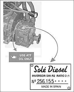

Getriebe SMI-R2 2:1

Du hast, so wie es scheint, einen linksdrehenden Motor.
Abtriebswelle vom Getriebe dreht rechts herum.
Es arbeitet im Gegenlauf. Bedeutet, die Kraft geht nicht über das Vorgelege (Umkehr) Rad.
Bei Gleichlauf geht die Kraft über das Umkehrrad.
Somit kannst Du Dein gesamtes Drehmoment auf Dauer übertragen.
Gruß Frank
