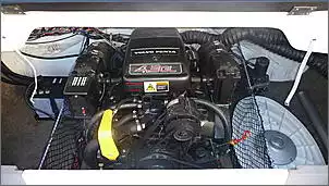

Hallo zusammen
wer kann mir helfen??
Ich habe nen Volvo Penta 4,3 GL PEFS Serial 4012036337 verbaut .
Habe ich erst seit kurzem und über den Inspektionsstatus keine fachkundige Informationen, sieht aber alles sehr gepflegt aus . Vorbesitzer sagte mir er hätte alles machen lassen.
Ich denke aber Vertrauen ist gut Kontrolle ist besser.
Meine Fragen: Wo sind diese Rückschlagklappen muss ich die Kontrollieren? wenn ja wie?
Kann ich den Zündzeitpunkt mit einer Stroboskoplampe kontrollieren ? wenn ja wo sind die Markierungen auf der Riemenscheibe?
Wie bekomme ich den Restsprit aus dem Vergaser, hab ich irgendwie übersehen beim Auswassern
Ich hoffe ihr könnt mir helfen

Rückschlagklappen sitzen im geweih unter den Gummi´s die du im Bild zeigst.
Edit:is das bei Volvo auch so
Warum soll der Sprit aus dem Versager?
Skala für Zündeinstellung müste hinter deiner Riemenschiebe von der Kurbelwelle sitzen.
Gruß,Schwarznase ...
ist da eine Kontrolle notwendig muss ich die Gummis ausbauen ?
Mit dem Sprit hab ich bei Motorrad und bei meinem AB auch immer gemacht da hatte ich im Frühjahr nie Startprobleme

dein Motor hat keine Rückschlagklappen im Abgaskanal,..ist schon die neuere Version mit Unterdruckventilen an den Risern
Gruß Frank
Erst mal Danke für die Erklärung
muss ich bei dieser Technik nichts an der Abgasanlage machen?
Gruß Jürgen

Erklär mal bitte wie das geht???
Es sind keine Klappen verbaut.
Oben an den Knien sitzen Ventile, die bei Unterdruck öffnen und Luft in den Auspuff lassen.
Da beim ruckartigem Gaswegnehmen ein Unterdruck im Auspuff entsteht,
wird so das Wasseransaugen verhindert.
Gruss Konny

Da hab ich die Ventile mal eingekringelt.
Ich hab das bis jetzt auch nur bei Volvo gesehen.
Hits:	610
Größe:	68,9 KB
Gruss Konny

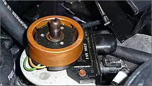

Habe heute noch ein paar Bilder gemacht da ist mir aufgefallen das die Welle rostig ist ,macht das was?
Hits:	334
Größe:	37,6 KB
Gruß Jürgen vdh

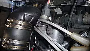

Zitat von Jörg Beitrag anzeigen
Im Prinzip ja, aber man sollte Krümmer und Abgasknie alle paar Jahre mal auseinanderschrauben um zu sehen ob dort schon deutliche Korossion ist, wenn ja dann wechseln bevor der Krümmer durchgerostet ist und der Motor Wasser bekommt
sollte ich das auch machen ? sieht so eigentlich alles super aus
Anhang 243529
