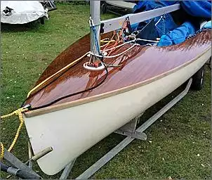

Ich will Dich nicht entmutigen, aber das Projekt ist sehr gewagt und birgt auch ein relativ hohes (finanzielles) Risiko.
Der Rumpf ist formverleimt und hat einen Holzdoppelboden. Reißt Du den auch heraus, um den mit zu sanieren?
Ist ein Alu-Mast im guten Zustand dabei? Alu-Masten werden nicht mehr gebaut, ein gebrauchter Carbonmast (rundes Profil) fängt bei ca. € 500,- an, als Wingmast (üblich) geht es erst bei ca. € 1.500 los!
Neue Segel beginnen bei € 1.100, gebrauchte brauchbare Segel gibt es nur als Folie, die ausschließlich für Wing-Masten geschneidert wurden (manchmal steht es halbwegs), ca. € 200,- bis € 600,-.
Die Regatta-Finn-Klasse ist leider derart kaputt, dass nicht regattataugliche Modelle oft verschleudert werden. Da kommt es oft schon auf den Jahrgang des (Devoti-15.000-Euro-) Finns an. "Bootsbaukunst" aus den 80ern gibt es im Top-Zustand und komplett ausgerüstet für schmales Geld (ist halt nicht mehr regattatauglich - OK, als "Klassikfinn" natürlich schon).
Ich zeige Dir mal, was ich meine:
