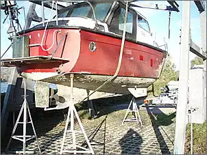

Nachdem auf dem Unterwasserschiff unserer Albin ungefähr 112 Lagen AF aufgebracht waren, war es nun an der Zeit, das alles mal runter zu holen.
Aus mehreren Gründen bin ich kein Freund vom Schleifen:
  • Erstens bekomme ich schon beim Gedanken daran lahme Arme, akute Lustlosigkeit und 42 gute Ausreden.
  • Zweitens ist die Sauerei nicht zu verachten.
  • Drittens soll es ja für das Gelcoat nicht das Wahre sein.
Da ich lieber recherchiere als mit der - noch so guten - Schleifmaschine unter dem Boot stehe, habe ich mich schlau gemacht, wie das mit möglichst wenig Schmerzen abgehen könnte.
Hier das Ergebnis meiner Forschungen:
  • Abbeizen mit Dilunett.
  • Kärchern mit der Dreckfräse
  • Oxalsäure zum Neutralisieren (oder Netrol)
  • Als Backup - falls nicht alles so geht, wie ich mir das vorstelle - eine Feuchtstrahllanze und 100 kg Quarzsand aus dem Baumarkt.
Der Arbeitsablauf:
  1. Dilunett erst mal mit dem Pinsel satt aufgetragen (1 Stunde)
  2. Dann eine zweite Runde mit Dilunett, diesmal eine wirklich fette Schichte (etwa drei Millimeter) (1 Stunde)
  3. 12 Stunden Pause bis zum nächsten Morgen und die Abbeize arbeiten lassen.
  4. Kärcher mit der Dreckfräse angeworfen (2 Stunden)
  5. An einigen Stellen dann mit dem Feuchtstrahler drüber. (1 Stunde)
  6. Schließlich einen großen Eimer mit Oxalsäure angerührt, etwas Thixotropiermittel dazu und das ganze Unterwasserschiff damit neutralisiert. (1 Stunde)
  7. Zum Schluss mit reichlich Wasser gespült. (1/2 Stunde).

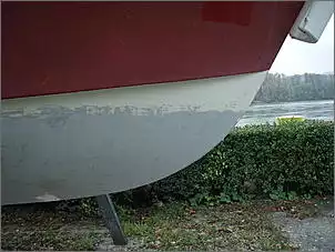

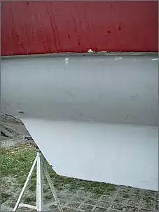

Zum Feuchtstrahlen:
Anfangs war ich skeptisch, weil ich nicht sicher war, wie aggressiv diese Angelegenheit sein wird. Nach einigem Probieren große Erleichterung: Die ganze Sache ist hervorragend für meine Zwecke geeignet. Die Reste des AF, die mit der Dreckfräse nicht herunter gegangen sind, waren weg wie nichts. Der Primer unter dem AF (vermutlich ein 2K-Primer wie Interprotect oder GelShield) blieb völlig unbeeindruckt von der Feuchtstrahlerei.
Achja, Wathose, Regenjacke, Südwester empfehlenswert.
Könnte man nur Feuchtstrahlen und auf die Beize verzichten?
Meiner Erfahrung zufolge nicht. Unter den Krangurten war der Aufbau noch "original". Ich habe also die Gurten dann verschoben und mir gedacht, das geht sicher ohne Abbeizen. Geht auch, artet allerdings in Arbeit aus. Daher habe ich schnell wieder zur Abbeize gegriffen und mir gedacht: Besser die Abbeize arbeitet als ich.
Die Feuchstrahllanze:
Ein Teil aus der Bucht um 30 EUR oder so. Die Standzeit der Düse ist dementsprechend. 75kg Quarzsand durch und die Düse ist fertig. Ich finde das höchst angemessen. Wer will, kann ja auch die höherwertigen Modelle um 60, 100 oder 200 EUR nehmen. Allerdings für ein UW-Schiff/25 Fuss reicht eine Billiglanze. Dann ist sie allerdings reif für die Tonne.
Insgesamt ist dieses Teil jedenfalls aus meiner Sicht eine Empfehlung wert.
Wichtig dabei: Ich hatte zuerst "gewöhnlichen" Quarzsand für den Rasen verwendet. Der ist zu feucht, und das Ganze wird mühsam. Dann habe ich den "wirklich" trockenen aus dem Papiersack gekauft (kostet halt 7 statt 3,50 pro 25 kg. Aber die Schleifscheiben wären auch nicht billiger gewesen. )
Fazit:
Kein Rücken, keine Schmerzen, ziemlich easy die ganze Sache. Ich habe noch nie so einfach ein Unterwasserschiff blank bekommen.
Aus meiner Sicht eine Empfehlung.
VORHER:
Hits:	1987
Größe:	53,6 KB
Nach dem Auftragen der Abbeize und vor dem Kärchern:
Hits:	7080
Größe:	67,3 KB
Nach dem Kärchern und Feuchtstrahlen:
Hits:	2058
Größe:	35,8 KB
Hits:	1995
Größe:	25,9 KB

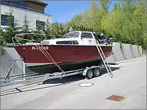

Für mich keine Option. Ich nehme meine Ziehklinge und hinterher den Exenterschleifer - und die Farbreste werden auf einer Plane aufgefangen und entsprechend entsorgt.
Für kleine,schlecht mit dem Schaber zu bearbeitende Flächen, habe ich das Abbeizmittel auch schon eingesetzt! Alles in allem finde ich keine große Zeitersparnis bei diesem Verfahren.
Auch mein Unterwasserschiff hatte vorher 14 Schichten AF drauf!
