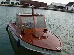

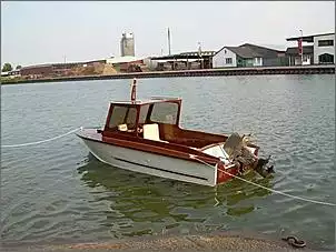

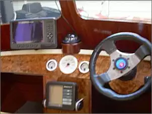

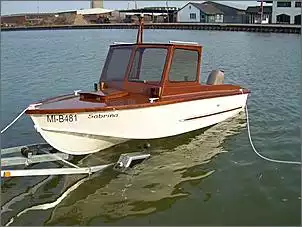

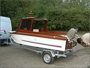

Hallo Bootsgemeinde
Ich habe Fertig
da ich leider ein Bildermuffel bin habe ich die Abschnitte meiner Restauration leider nicht Bildlich festgehalten ( habe deshalb schon reichlich Mecker von der Weiblichen Regierung erhalten)
Aber jetzt, wo fertig mußte ich doch ran und Bilder machen.
ein paar davon möchte ich euch hier Präsentieren

Alt 12.08.2011, 09:10
Brummer Brummer ist gerade online
Registriert seit: 08.07.2005
Ort: Wolfenbüttel
Beiträge: 1.865
1.189 Danke in 691 Beiträgen
ist ja schön gerworden !
Wie fährt es sich mit dem Neptun ?
Grüße Torsten

Hallo Rüdiger,
da hast du ja was richtig schickes aus der Russenwanne gemacht! Darf man fragen womit Du das Holz lackiert hast?
Grüße Daniel

ein Paar hab ich noch!!
per GPS gemessen läuft es jetzt knapp 12 Knoten! bringt es vieleicht was,noch ein wenig mit der Trimmung zu spielen??? oder lieber gleich den Russen einmotten und einen 40 Ps hinterhängen??
