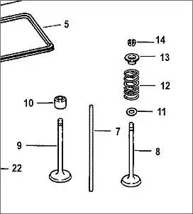

Mal ne Frage zu den Ventilschaftdichtungen. Motor 4,3 LX Gen+ 2 BBL Mercruiser
Motornr: 0K033220 Bj. 96-97
Warum haben die Auslassventile keine richtigen Ventilschaftdichtung, sondern nur son O-Ring oder Quadring heist der glaube ich?
Der Aussendurchmesser der Ventilschaftführung des Auslassventils ist gleich dem des Einlassventils. Und der Ventilschaftdurchmesser ist bei Einlass und Auslass auch gleich. Rein mechanisch würden die Ventilschaftdichtungen der Einlassventile auch auf die Auslassventile passen.
Hat das schon mal jemand umgebaut? Oder bekommt das Auslassventil zu wenig Öl ab? Ist das vieleicht gewolt, daß da mehr Öl reingeht, weil das Auslassventil Thernisch höher belastet ist?

Normalerweise müsstest du anhand deiner Ventile auf Ein-sowie Auslass Ventile eine Ventilschaftdichtung haben da du laut Bild Ventile mit einer Nut hast,für den O-Ring brauchst du Ventile mit 2 Nuten da sitzt der O-Ring kurz unter den Ventilkeilen und wird durch den oberen Drehteller/Scheibe im Sitz gehalten und ist dazu da das kein Öl durch die Keile am Ventil runter läuft also fast wie eine richtige Ventilschaftdichtung,und soviel Öl das es über die Führungen der Ventile kommt hat man nie,da sonst bei so wenig Öl(Füllmenge 4,2L)und Vollgas keines mehr in der Ölwanne wäre.

Beim Einlassventil wird angesaugt, damit man das Öl nicht aus dem Motor saugt braucht man die Ventilschaftdichtungen. Beim Auslassventil wird nur Luft rausgepresst somit ist das nicht nötig.
Vielleicht eine Einsparung der Amis

Ja das ist richtig.
Es gibt sogar Motoren die nur mir den Ringen ausgestattet wurden.
