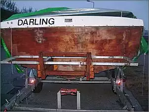

Hallo zusammen ,
heute zur Kircheih bei Mistwetter möchte ich meine Gedanken hier kunttuhen
Mein Boot, eine Ecofiber mit 6,00 m X 2,15 m und nen fürchterlichen Eisenanbau - Motorkonsole
Anhang 240352
nun hab ich einen Beitrag von den Selbstbauern -- Bootsbau allgemein von
Water , eine Wunderschöne selbstgebaute Motorkonsole aus GFK gesehen
--warum ich nun nur 1 Bild reinbekomme , weis ich nun nicht
Gruß Erwin

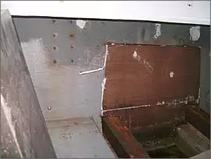

Moin Erwin,
hab das Bild mal gedreht, so erkennt man das Problem besser.

Zitat von Sealine Hippe Beitrag anzeigen
Moin Erwin,
Anhang 240355
Ist die Holzplatte einfach hinten nur angeflanscht, oder habe ich etwas auf den Augen?
Gruß Walter

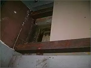

Moin Erwin,
tu das, sieht irgendwie eigenartig aus.
Hits:	542
Größe:	23,0 KB
Und der Trailer ist zu lang.

Hallo zusammen ,

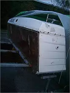

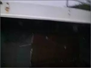

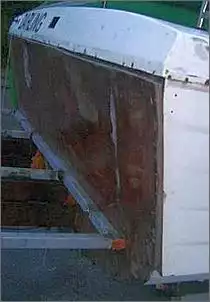

die Holzplatte ist hinten nur angeflaschnt , Dicke ca. 18mm
hier sieht man den Heckspiegel - Dicke ca. 50 mm
Name:	Heckspiegel 001_600x600_53KB.jpg
Hits:	443
Größe:	46,5 KB
Eisenverhau , befestigt an der Motorhalterung

Die Platte hinten muss weg. Die macht überhaupt keinen Sinn, weil sie in der angebrachten Art nicht zu einer Aussteifung der Heckpartie beitragen kann.
Die Heckpartie muss von außen mit dem entsprechenden Laminat aufgebaut sein, die Holzplatte innen einlamiert und an die Seitenwände angebunden sein, die die Zugkraft aufnehmen.
Sage etwas mehr dazu, was Du vor hast und ich sage Dir, wie ich es als ehemaliger gewerblicher Bootsbauer ausführen würde.
Ob Du es dann so ausführst, ist natürlich Deine Sache. Ich habe auf jeden Fall immer auf Sicherheit gebaut. Meine Boote schwimmen alle noch.
