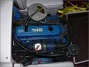

Danke für die Infos. Anbei noch ein Bild von meinem Motor.
Hits:	167
Größe:	73,9 KB
Ich bin ein Neuling! Was ist ein Transum und wie finde ich diesen?
Ich hoffe, dass den Motor einer von euch kennt. Es steht auch was von einer Annode drauf. Wo wechselt man diese? Muss ich auch was in den Vergaser sprühen?

Alt 16.10.2010, 13:52
Beiträge: 13.241
45.250 Danke in 16.669 Beiträgen
Schau mal, solche Allgemeine Fagen findest du hier sehr gut beantwortet: http://www.boote-forum.de/showthread.php?t=19740
Diesen Link habe ich in unserem Archiv "Trockendock" gefunden.
Hier dazu das Inhaltsverzeichnis: http://www.boote-forum.de/showthread.php?t=29024
