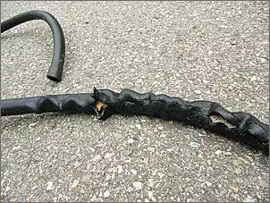

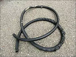

Alt 24.10.2010, 14:26
Bootmann Bootmann ist offline
Registriert seit: 06.08.2010
Ort: Herrenberg
Beiträge: 12
Boot: Picton Avanti
3 Danke in 2 Beiträgen
Hallo Frank, du hattest Recht. Habe meinen Tankschlauch erneuert und es hört auf zu stinken
Allerdings war nach 23 Jahren nicht der Tankschlauch durch sondern der Überlauf/Entlüftungsschlauch!!! Da stand wohl (bauartbedingt und nicht sehr durchdacht) immer wieder eine Ladung Sprit drin!
Martin
