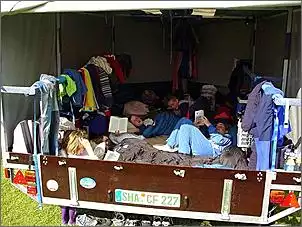

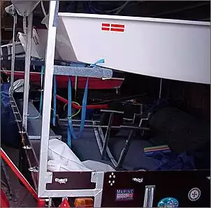

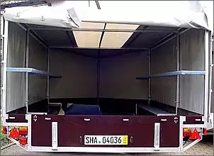

eine umgesetzte Idee sieht so aus: geplant, gebaut, zugelassen als Sportanhänger mit grüner Nummer. Die einen sagen Finn-Box, die anderen Bad-Box usw.
Bei uns war der Hänger Bootslager, Transportanhänger und Wohnanhänger.
Hits:	412
Größe:	35,5 KB
Plane mit durchscheinendem Bereich, 2,5 m breit
Hits:	312
Größe:	52,8 KB
Für die Kids immer ein riesen Spaß.
Hits:	303
Größe:	44,9 KB
insgesamt 5 Optis + Schlaucher, oder 420er + Laser + Schlauchi, oder oder oder
