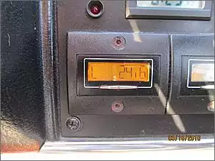

ich hab das bei mir damit realisiert:
http://www.conrad.biz/ce/de/product/...Zaehler-Module
Verbrauchsanzeige.pdf
und als Durchflussmesser:
97478071._FCH-m-Pom.pdf
damit kann ich den Verbrauch l/h sowie den Gesamtverbrauch ermitteln und das ganze für etwas über 100,-€
hab doch noch ein Bild gefunden
Hits:	695
Größe:	40,4 KB
Hits:	487
Größe:	36,5 KB

Zitat von virgin Beitrag anzeigen
Hallo Volker,
Anhang 237219
Anhang 237220
hab leider gerade kein besseres Bild zur Hand
Anhang 237222
Interessant !!
Wie ist es mit der Genauigkeit ?
Hast du es mal gegengecheckt ?
z. B. randvoll tanken, fahren und wieder randvoll tanken.
Stimmt es dann mit deiner Anzeige überein ?
Dann wäre es für mich auch eine Option.

Zitat von Graf Koks Beitrag anzeigen
Interessant !!
Hallo Frank,
die Durchflußanzeige kannst du nacheichen, dadurch wird sie ziemlich genau.
Ich hatte bis August einen Durchflußmesser mit 2500 Imp./L, der hatte aber den Nachteil, dass die Anzeige L/h sehr stark schwankte (je nach Benzinfluß zum Vergaser) - bei 200 ltr. hatte ich eine max. Abweichung von 5ltr. - also wesentlich genauer als die Tankanzeige .
Der neue Durchflußmesser macht 14000 Imp./L, die Anzeige L/h ist jetzt wesentlich stabiler, sollte bei richtiger Eichung auch noch genauer sein, aber leider spielte ja das Wetter nicht mehr mit um eine ausreichende Benzinmenge durch zu bekommen .
Der einzige Nachteil der Anzeige ist, dass man die Beleuchtung nicht separat zuschalten kann und der Gesamtverbrauch beim Ausschalten der Anzeige gelöscht wird.
Hallo Frank,
Erst mal Danke für die Info.
Hört sich gut an, Sirko.
Das Löschen des Gesamtverbrauchs kann man doch sicher
mit einer kleinen Pufferbatterie verhindern, wenn der
Stromverbrauch der Anzeige nicht zu hoch ist.
Reicht vielleicht nicht über'n Winter aber bis zur
nächsten Ausfahrt.
Nachtrag: Du schreibst ja auch, daß die Beleuchtung nicht
separat geschaltet werden kann. Das könnte dann doch zum
Problem werden.

ich schreib mir zum Fahrtende immer den Verbrauch auf und zieh ihn vom Tankinhalt ab, dann weiß ich wieviel ich noch drin hab bzw. wie weit ich noch komme
Die Beleuchtung kannst du nur im "Programm" hinterlegen, d.h. die Beleuchtung ist immer an, wenn die Anzeige an ist oder halt aus.
Ich hab aber auch nicht probiert ob man die Beleuchtung von der Platine vielleicht abtrennen kann und dann halt separat ansteuern
