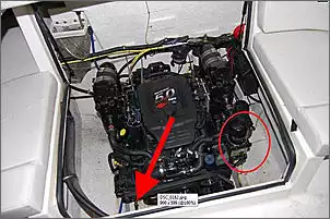

Ich habe leider keine Schlauch. Mein Kraftstofffilter wird direkt aufgeschraubt.
Wenn dort ein Gewinde ist, wäre es dann möglich über einen Schlauch mit Schlauchklemme den Kraftstoff zuzuführen?
Hits:	1082
Größe:	80,9 KB

Benutzerbild von PderSkipper
Registriert seit: 20.05.2006
Ort: inne Päärle
Beiträge: 6.470
Das ist der Ölfilter....
Der Benzinfilter/Wasserabscheider sitzt da unten:
Hits:	2579
Größe:	96,0 KB
Schelle lösen - Schlauch abziehen - dann wie von Steffi beschrieben...

Hi Torben,
alles bereits erledigt. An den Tank komme ich, wenn ich die Motorabdeckung öffne (und mich nach unten richtung Bug beuge).
Ich habe den Schlauch aber direkt vor dem Kraftstoffilter abgeschraubt.
Maik
Da die Prozedur jedes Jahr ansteht, kann man hier auch ein T-Stück in den Schlauch einbauen und an der Leitung zum Haupttank und der Leitung zum Nebentank jeweils einen Kugelhahn.
Dann kann man entweder einen AB Tank mit Gemisch fest installieren, oder den Nebentank mit Gemisch bei Bedarf anschließen.
Das erspart die Fummelei im Herbst und Benzin in der Bilge.
Götz
