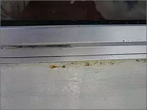

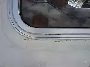

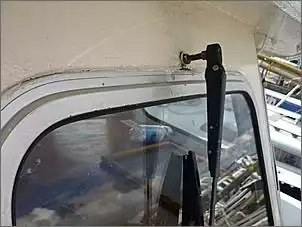

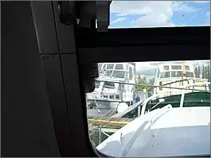

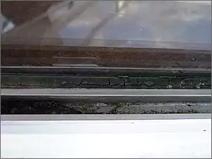

Tach zusammen,
nach dem mein Unterwasserschiff nun hoffentlich die nächsten 10 Jahre hält ist im November alles oberhalb fällig. Besonders besorgt bin ich da bei den Fenstern:
- wie zum Henker bekommt man die überhaupt raus (kennt jemand diesen Fenstertyp?)
- Kann ich die "Dichtung" zwischen Fensterrahmen und Glas einfach mit Sikaflex machen?
- oder sollte ich lieber nen Profi ranlassen (wenn ja...wen ruft man da? Glaser?)

Bin für jeden Rat sehr dankbar!
Beste Grüße
Achim

Ich tippe mal das diese Fenster aus einem Innen- und einem Außenrahmen bestehen.
In der Regel läßt sich dann der Innenrahmen abschrauben und der Außenrahmen bleibt, dank des Sika noch kleben.
Nun beginnt die eigentliche Sch...arbeit.
Das Sika muß durchtrennt werden ( ev. Cuttermesser ) und der Rahmen muß ab ohne zu verbiegen.
Wenn alles raus ist, alles reinigen, entrosten und danach mit frischem Sika wieder einsetzen.
Ich habs vor 2 - 3 Jahren bei meinem gemacht ( GFK Aufbau ) und habe bei der Arbeit ernsthaft an der Richtigkeit meines Hobbys gezweifelt
Gruß 45meilen

Klingt logisch, jetzt muss ich nur noch rausfinden wie zum Geier man die beiden Rahmen voneinander trennt. Auf der Innenseite ist nicht zu sehen / abzuschrauben oder aufzuhebeln um den inneren Rahmen herauszunemen. Wird die Scheibendichtung auch mit Sika gemacht??
Na ick freu ma

Ist auf der Innenseite ev. eine Kederleiste eingezogen
Dann könnte es sein das sich die Schrauben dahinter verbergen

Bei sind die Gebo Fenster von innen verschraubt. Ich denke, das wird bei Dir auch der Fall sein, nachdem Du eine Abdeckleiste entfernt hast.
Zum Abdichten habe ich kein Sika sondern Terostad Band genommen. Du bekommst es hier,
http://www.svb.de/index.php?sid=9ca3...15&anid=117146
oder für die Hälfte des Geldes im Autozubehör- Gummifachhandel.
Sika klebt, wenn es richtig verarbeitet wurde, zu fest. Wenn Du doch noch mal nacharbeiten mußt, hast Du extreme Schwierigkeiten, den Rahmen wieder herauszubekommen.
Klaus

@45Meilen: Ääähm was ist denn eine Kederleiste?
@Vinkona: Ich denke mal du meinst das gleiche wie 45Meilen....ich habs bisher nicht geschafft die Abdeckleiste abzubekommen - Ich versuchs die Tage nochmal mit etwas mehr Gewalt!
Gruß Achim

z.B. so etwas
Hier wird noch ein Gummiprofil eingeschoben und verdeckt so die Schrauben
Bild ist von google geborgt
Gruß 45meilen
