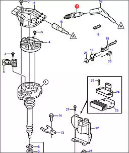

Das witzige ist, das die Motoren nicht nur die die gleiche Zündanlage haben, sondern auch die Einspritzanlage identisch zu sein.

An die AC Delco Fans:
Die japanische ITR4A15 ist Mercruisers erste Wahl.
Daran halte ich mich.
Auch die Rückmeldungen der Kunden lassen darauf schließen,
das die Kerze einwandfrei funktioniert.
