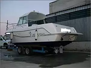

Hier im Ort habe ich das schon gemacht, fragt aber auch keine Person in Uniform nach
Auf den Bildern eine 29 Bavaria mit 2mal 5,7 auf einen 3,5 Trailer,
schön ist wat anders
Name:	29 bava 2.jpg
Hits:	330
Größe:	41,2 KB
Hits:	322
Größe:	45,9 KB
Aber Vorsicht, die Stützen gehen echt an ihre Grenzen !!!

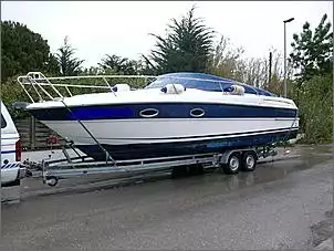

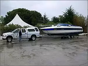

Jetzt habe ich einen Marke Eigenbau mit Langauflagen gekauft,
der steckt die Gewichtsklasse besser weg
Name:	Neuer Trailer.jpg
Hits:	324
Größe:	28,8 KB
Habe leider keine besseren Bilder
Anhang 235340
Danke , so einen Erfahrungsbericht ist das nach dem ich suche. Die Last der Stützen könnte man evtl durch einige zusätzliche Stützen besser auf den Rahmen verteilen, Wichtig ist das die Achsen sich noch drehen und nicht direkt alle Schweißnähte "platzen"
