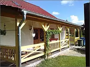

Ich habe das Ständerwerk von einer Abinderei auf Nut und Feder fertigen lassen. Hartdach über eine angesetzte Balkenlage verlängert. Punktuelle Fundamentköpfe. Ausgelegt mit Grapa Terassendielen.
IMHO
Solchen Sachen würde ich immer in der Nähe kaufen, denn ohne Reklamationen, Fehllieferungen oder Nachlieferungen geht es ja leider selten.
Ab einem bestimmten Bauvolumen räumen die meisten Baustoffhändler einen vernünftigen Rabatt ein, sodass ein in die Ferne schweifen um Einfuzzig zu sparen nicht lohnt.

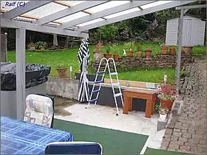

Registriert seit: 01.03.2009
Beiträge: 1.093
gefällt mir
Gruß Ralf
