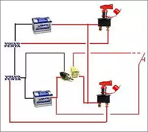

Ich grübel und grübel - aber ich verstehe es nicht.
Zwei Motoren habe ich drin, zwei Starterbatterien und zwei Hauptschalter.
(Es gibt noch mehr Batterien und Hauptschalter (Verbraucher), aber die tun hier jetzt mal nix zur Sache.)
Ich habe heute die Zeit genutzt wo meine Motoren ausgebaut sind, habe zwei Stunden im Motorraum verbracht und versucht, die Elektrik zu verstehen.
Der Stromlaufplan sieht so aus:
Hits:	864
Größe:	10,0 KB
Beide Motoren hängen über ihre Hauptschalter an der gleichen Batterie. Komisch nur, weil das bringt doch nix, weil sie keine gemeinsame Masse haben.
Über einen richtig fetten Magnetschalter wird die zweite Starterbatterie zugeschaltet, an deren Masse dann auch der zweite Motor hängt. Ich habe nicht rausbekommen, wann und warum dieser Magnetschalter anzieht.
Mein Wälzer "Elektrik auf Yachten" brachte mich nicht weiter.
Kann mir das bitte jemand mal nahebringen, was hier wie funktioniert und weshalb das so sein soll??

Bist du dir sicher, dass nicht doch noch eine gemeinsame Masse vorhanden ist? Weil dann wäre es ja sinnvoll zur Not mit einer Batterie beide Motoren starten zu können.
Und ist das die original Verkabelung oder wurde es nachträglich installiert? (Vielleicht falsch)
Könnte auch sonst sein, dass die zweite Batterie mit dessen Hautschalter nachgerüstet wurde. Sonst verstehe ich es auch nicht mit dem Magnetschalter.
Weißt du denn ob der angezogen wurde beim Starten?
MfG von der Küste
Holger
Alt 23.09.2010, 22:55
Chili Chili ist offline
Beiträge: 8.756
21.986 Danke in 7.078 Beiträgen
Mit gemeinsamer Masse würde es mir - zumindest im Ansatz - einleuchten.
Motoren sind derzeit ausgebaut. Ich habe explizit nachgesehen, aber eine gemeinsame Masse habe ich nicht entdecken können. Ich kucke morgen nochmal genau.
Die Verkabelung scheint mir Original Sunseeker zu sein. Die Hauptschalter-Paneele sind mit Logo bedruckt und die Kabel sehen "professionell" aus.
Wenn dem so wäre (und ich gehe insgeheim ja auch davon aus), dann würden standardmäßig beide Motoren an der oberen Batterie hängen. Zwei Lichtmaschinen an einer Batterie? Auch irgendwie seltsam, oder?
Dann bleibt für mich noch zu ergründen, wann und durch was der Magnetschalter die zweite Batterie zuschaltet.
Aber so kann man sich täuschen.
Heute morgen ging ich noch davon aus, dass beide Seiten autark sind.

So wie ich den Laufplan verstanden habe, muss noch irgendwo ein Massekabel sitzen oder der Magnetschalter schliest, oder?
Finde das eigentlich ganz klug gelöst.

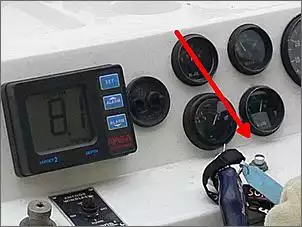

Einen solchen Knopf habe ich auch, sieht ebenfalls aus wie der Hupenknopf.
Hits:	479
Größe:	73,9 KB
Und sitzt direkt neben dem linken Zündschloss.
Muss ich dort mal messen, ob es das Kabel ist, was zum Magnetschalter geht.
Auch bei mir speist links die Verbraucher.
Der Tip ist Gold wert!
Damit die zweite (auf der Skizze untere) Maschine aber starten kann ohne angezogenen Magnetschalter, MUSS Masse von der oberen Batterie anliegen.

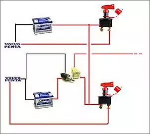

Was mir aber jetzt dazu einfällt:
Im Standardfall laden beide Lichtmaschinen die 1. obere Batterie.
Die 2. untere Batterie würde gar nicht geladen werden.
Hits:	570
Größe:	11,1 KB

da stimmt doch hoffentlich etwas mit Deiner ersten Zeichnung nicht! So, wie Du es gezeichnet hast, würde Dir beim Schließen des oberen Schalters die obere Batterie um die Ohren fliegen, denn einen perfekteren Kurzschluss kann man kaum bauen!
Wepi
Hits:	358
Größe:	20,3 KB
Geändert von Wepi (24.09.2010 um 16:59 Uhr)
Wepi
Nein. "Volvo Penta" soll doch nur den Anlasser darstellen. Natürlich
wird der noch über den üblichen Magnetschalter getastet.

So ist es. "Volvo Penta" soll den Motor mit seiner ganzen Elektrik darstellen.
Und ich habe heute mit dem Motormann gesprochen:
Es gibt noch ein Masseband zwischen den Maschinen, was beim Ausbauen der Motoren mit ausgebaut wurde. Somit macht das alles Sinn und es ist wie bei den Fairline-Kollegen.
Was immer noch unklar ist:
Eine (die obere) Batterie ist Starterbatterie für beide Motoren und wird durch beide Lichtmaschinen geladen.
Die zweite (untere) lässt sich auf Knopfdruck zuschalten, wird aber ansonsten getrennt und nicht mitgeladen.
Und nochwas ist mir aufgefallen:
Das getastete PLUS für den Magnetschalter kommt - im Gegensatz zu meiner Skizze - von der ersten Batterie. Und die ist ja im Zweifelsfall leer. Wenn der Strom nicht mal mehr für den Magnetschalter reicht, nützt die zweite volle Battterie gerademal gar nix.
Alt 24.09.2010, 20:15
Anhang 234954
Ich denke der Schaltplan stellt die Verbindung der Batterien zu den beiden Anlassern dar. Die Kabelverläufe der Limas zu den Batts sind hier nicht eingezeichnet, oder?
Und das sollte man erraten? Aua!
Sinn würde es machen, wenn jede Lichtmaschine eine Batterie lädt.
Das würde aber voraussetzen, dass die Limas ein Pluskabel direkt zur Batterie haben, unabhängig davon, welche Batterie zum Starten aufgeschaltet ist.
So, wie ich das wieder gesehen habe, ist der Motor mit Lima (elektrisch gesehen) eine Einheit. Das heisst, das Lima-Pluskabel geht an den Anlasser und damit immer zu der jeweils aufgeschalteten Batterie.
