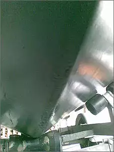

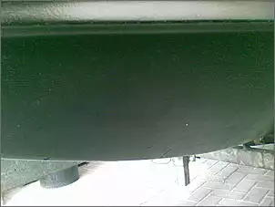

Hallo alle zusammen.
Ich habe noch nicht lange mein Boot und habe jetzt folgendes festgestellt.Klicken Sie auf die Grafik für eine größere Ansicht
Hits:	1379
Größe:	25,2 KB
Hits:	1379
Größe:	33,9 KB
Mein Vorgänger hat halt nur Farbe aufgebracht.
Könnt ihr mir sagen wie ich solche Schäden am besten behebe?
Ich habe mir so vorgestellt:
1. Schwarz Komplett abmachen.
2.Schäden mit Glasfaserspachtel Verschließen und danach fehlt mir die Erfahrung.
Das Boot soll kein Wasserlieger sein. Die längste Zeit sind 3 Wochen im Urlaub.
Wäre schön wenn mir jemand von euch helfen könnte.
Grüß Dich...... Raiffee99 !
zu 1 bzw. 2
A) die preiswerte Version (ohne Antifouling) mit etwas Risiko, wenn Du zu einem schnellen Ergebnis kommen willst, und ohne heraus finden zu wollen, ob das vorhanden Material etwas taugt:
lediglich den Bereich stärker auf- und tiefer schleifen, wo die Macken sind; diese Macken dann mit Epoxyd-Spachtel füllen und glätten, anschließenden darüber eine 1K DD-Grundierung zur Versiegelung; dann den gesamten, neu zu lackierenden Bereich anschleifen und alles mit ein wenig Risiko überlacken; dies hieße zur Not bei Problemen in der nächste Saison: alles nochmals runterholen bis auf noch intaktes Material in der Basis...
B) die teurere Version: alles abschleifen / runterholen bis auf noch intaktes Material in der Basis, darauf den Spachtel, dann eine 1-komponentige DD- oder 2-komponentige Epoxyd-Grundierung auftragen, darüber eine möglichst dauerhaft wasserbeständige Beschichtung wie bspw. einen Epoxyd-Lack, mit der gar nichts mehr passiert, da - im Gegensatz zu Lacken- diese Systeme wasserstabil sind.
Gerne komme ich bei Dir auch auf Wunsch vorbei und berate Dich!
Gruß aus dem Köln-Bonner Rheinland

Hallo Michael
Danke erstmal für die schnelle Antwort. Werde warscheinlich Var.2 nehmen.
Ich Versuche das Schwarze Zeug erstmal runter zu bekommen. Dann wollte ich spachteln.
Kann das mit Polyesterspachtel passieren oder muß das unbeding Epoxid Spachtel sein.( oder Polyeterharz mit Matte)????
Habe dann hier im Forum etwas von Gelshield 200 gelesen.Danach dann ein Hartantifouling.
Ist das so richtig?????????
Hallo Michael
Das Boot hatte in der Vergangenheit bereits erhebliche osmotische Schäden, die in laufe der Jahre nicht weniger wurden. Bei Blasenanzeichen solcher Größe die da zugespachtelt wurden, ist das keine Blasenpest mehr sondern lässt bereits eine fortgeschrittene Osmose vermuten. Der osmotische Schadensprozess ist nicht beendet, nur weil einer ein wenig Spachtel oder Farbe darüber kleistert. Du wirst in diesen Bereich vermutlich den Rumpf mit dem Knie einbeulen können. Gibt der Rumpf nach, dann hat sich bereits das Laminat vom Harz getrennt.
Wenn Du meinst mit ein bisschen Gelshield oder VCVTar2 ein wenig zu streichen, dann ist da wie einen alten Autoreifen mit Tesafilm zu flicken.
Da solltest Du gleich weiter schleifen, bzw. den Gelcoat vollständig entfernen.
Hallo Michael, Osmose riecht nicht, es kann sich Flüssigkeit in solchen Blasen sammeln, die kann nach Essig riechen oder nach Mandeln. Hat sich die Blase einen Druckausgleich geschaffen, dann riecht da nicht mehr was meist die Regel ist. Osmose kommt auch bei einem Boot das immer wieder im Wasser liegt niemals zum Stillstand. Die Osmose ist bei jedem Boot vorhanden und sollte nicht verwechselt werden mit einem osmotischen Schaden. Ursache und Wirkung sind nicht das Gleiche. Versteh das bitte nicht als Kritik, sondern als gegenseitiges ergänzen. Deine Beiträge sind meiner Meinung für viele hier eine echte Hilfe auch wenn die oft nicht wahr genommen werden. Das ist aber uns bekannt......
Gruß Friedrich

Zitat von Moreno Beitrag anzeigen
1) Bei Blasenanzeichen solcher Größe die da zugespachtelt wurden, ist das keine Blasenpest mehr sondern lässt bereits eine fortgeschrittene Osmose vermuten.
2) Der osmotische Schadensprozess ist nicht beendet, nur weil einer ein wenig Spachtel oder Farbe darüber kleistert. Du wirst in diesen Bereich vermutlich den Rumpf mit dem Knie einbeulen können. Gibt der Rumpf nach, dann hat sich bereits das Laminat vom Harz getrennt.
3) Wenn Du meinst mit ein bisschen Gelshield oder VCVTar2 ein wenig zu streichen, dann ist da wie einen alten Autoreifen mit Tesafilm zu flicken.
4) Hallo Michael.... Die Osmose ist bei jedem Boot vorhanden und sollte nicht verwechselt werden mit einem osmotischen Schaden. Ursache und Wirkung sind nicht das Gleiche. Versteh das bitte nicht als Kritik, sondern als gegenseitiges ergänzen. Deine Beiträge sind meiner Meinung für viele hier eine echte Hilfe auch wenn die oft nicht wahr genommen werden. Das ist aber uns bekannt......
Gruß Friedrich
Hallo Raifee, hallo Friedrich,
zu Raifee´s Frage:
von mir ein klares NEIN zu Polyestern!
Meine persönliche Kritik daran:
zu hart / spröde, zu kurze Topf- und Verarbeitungszeiten (GERADE für einen Laien), Osmoseproblematik, zu starker Schrumpf (Drohen von Bauteil-Verzug, zu häufiges Nacharbeiten bei Spachtelarbeiten...), zu viel Lösemittel-Gestank (Styrol), altbackene Technik /Chemie und: zu eingeschränkte Nutzungsmöglichkeiten
mit einem Epoxydsystem kann man beschichten (streichen bspw. als Osmose-Schutz), spachteln (durch Beigabe von pulvrigen oder fasrigen Füllstoffe) und tief-imprägnieren (bspw. Holz aber auch rostigen Stahl ... usw.)
zu 1), 2) :
Friedrich, ich "beuge mich", Du hast recht....!
Das beste in einem solchen Fall ist eine "Inaugenscheinnahme vor Ort, Fotos etc. sind oft nicht detailliert genug und verbergen manchmal zu viel...
zu 3) aus den Augen ist (leider) nicht aus der Welt.... was Osmose und sonstige Schäden angeht... was aber leider vielfach von so Manchem gewünscht wird...;
Merke: aus und mit "Schiet" lässt sich einfach kein Bonbon herstellen!
zu 4) Danke für die Blumen: Kritik, "nett vorgetragen" ist immer gut! Ich finde, bei einer offenen und ehrlichen Diskussion um eines Themas willen braucht sich keiner auf den Schlips getreten zu fühlen!
Also: weiter so und "immer feste druff"!

Ich wollte Euch nur noch mal zeigen wie es bis jetzt weiter ging. Das erste Bild habe ich gemacht als ich das schwarze Zeug runter hatte.Das andere nach dem schleifen. Ich hoffe doch das das so reicht.Was sagen denn die Spezialisten dazu????????
Hits:	834
Größe:	29,8 KB
ID:	241306   Klicken Sie auf die Grafik für eine größere Ansicht
Hits:	847
Größe:	31,5 KB

..hast du jetzt nur geschliffen..gespachtelt..geschliffen..?

Nein ich habe bis jetzt nur geschliffen, das spachteln kommt noch. Warum die Frage??? Sollte ich noch auf etwas achten??????
Hallo Rainer,
wenn ich mich als solcher angesprochen fühlen darf:
das Foto ist "nett" nur nicht besonders detailliert, darum würde ich persönlich lieber noch einen genaueren Blick darauf werfen, bevor ich mich zu einer Äußerung hinreißen lasse!
