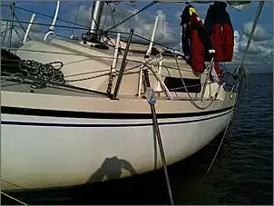

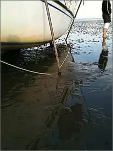

So dann hier mal ein kleiner bericht meiner eigenkonstruktion.
leider etwas falsch gebaut, aber es funktioniert.
beim nächsten mal werden die stützen etwas länger. der fuß ist abnehmbar. so lässt sich alles super in der hundekoje verstauen.
wir haben extra zinkrohre gewählt. diese sind zwar schwerer aber so brauchten wir auch beim nächsten hochwasser nichts mehr einzustellen. das boot stand wie zwichen zwei pfählen.
oben am ende des rohres haben wir einen schäkel befestigt, damit das tau nicht durchscheuert.
das tau haben wir durch ein auge unserer alten verstagung auf die winsch gelegt. hierfür hatte ich geschlagenes tauwerk verwendet. um genau zusagen unsere festmacher. das war keine gute entscheidung !!
das tau reckt zu viel und die geräuche die dann im boot zu hören erinnen an einen horrorfilm. nächstes mal reckarmes tauwerk.
wären die stützen ca. 50cm länger gewesen, hätten sie auch senkrechter gestanden und wir auch.
die neuen längeren stützen werden auch noch mit tepisch oder sonstigem umwickelt, damit der rumpf nicht zerkratzt.

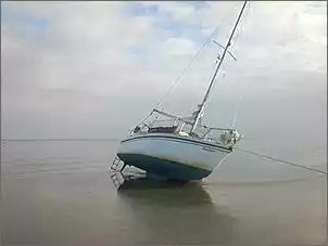

ich würde das ganze Wattstützen-Geraffel weglassen - es sei denn, Du willst ein paar Wochen auf dem Watt verbringen. Aber für eine Tide.... Viel mehr Tiefgang als unser Boot hat Deines doch auch nicht. Und das sieht dann so aus:
Lieber kontrolliert auf die Seite legen, als unkontrolliertes Abrutschen riskieren. Den Stauraum für die Stützen spart man zudem auch noch.

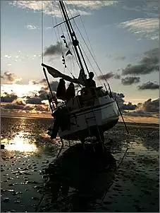

normal fallen wir auch ohne stützen trocken.
zuerst so, da wir "feige waren" und ausserdem foto´s von der kleinen mit der großen wollten. ( ist schon ein paar jahre her)
Hits:	1417
Größe:	36,3 KB
und danach so.
