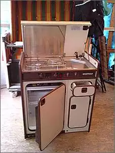

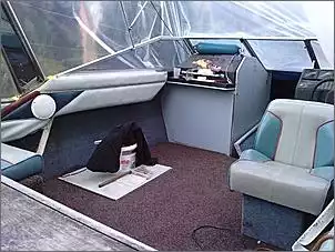

Ich möchte in meinem Angelboot eine kleine Pantry einbauen, dazu habe ich mit ein Block von Westfalia besorgt.
Mit den Abmaßen 85x75x50 passt er perfekt breitlings vor das Toilettenräumchen, also der linken Armaturenfront.
Nun die Frage: Wie würdet ihr das mit der Gasbuddel regeln?

Ich hab mal einen Gasflaschenbehälter auf der Badeplattform gesehen.
Das hat mir gut gefallen ....

gibts da nicht so eine knuffige Vorschrift das man Gasanlagen an Bord alle 2 Jahre von einem zugelassenen Betrieb überprüfen and abnehmen lassen muss ?
Wenn das dann wie bei den Schornsteinfegern ist würde sich die Position der Gasflasche ganz stark nach dem Betrieb richten
Übrigens sieht bei uns die WaschPo bei jeder Kontrolle in jedes Boot rein ob da nicht doch irgendwo eine Gasanlage ist und will dann die Prüfbescheinigung sehen.
Schönen Sonntag noch
Gruß Ralf

In sich gut aber ich bin ja meistens auf dem Meer unterwegs, daher ein bisschen unglücklich.

Klar gibt es Vorschriften, und...?
Welche Arten von Gasflaschen gibt es eigentlich und könnte man auch auf Kartusche umrüsten? Ich muss an Bord kein perfektes Dinner anrichten, sondern höchstens mal eine Dose warm machen. Die Kühle soll über Strom laufen.

Willst du den Kühlschrank über Gas betreiben?
Ich denke fürs Boot kommen nur die blauen und die grauen Flaschen in Frage.
Der Kühlschrank kommt unter Strömung.
Sind die Blauen die kleine Campingdosen?
Norman oder Piet hatten mal welche die aussahen wie eine Thermoskanne. Die wären perfekt. Weißt du zufällig die Verkaufsbezeichnung?

Meinst du so was?
http://www.fg-center.de/product/Gasg...9i72g9e5hcjf54

Kisag Kigas sieht gut aus. Werde mich mal zwecks Adaption schläuen.

Normalerweise sind in diesen Kückenblocks graue 5 kg Gasflaschen. Die finde ich recht praktisch.
In Auto muss unter dem Gaskasten ein 10 x 10 cm Große Entlüftungsöffnung sein, im deinem Boot ist das natürlich schwierig.
Aber wenn du die Flasche nur zum Kochen Brauchst sollte das funktionieren wenn du vorher und nachher die Flasche auf/ zu drehst.

Die perfekte Buddel : Camping Gaz R901 mit 400g

Für nur mal ab und zu kochen halte ich eine 5kg Flasche auch für absolut überdimensioniert.
Damit koche ich mehrere Monate lang.

Es gibt für diese Flasche fertige Behälter zum Einbau in die Wegerung oder Cockpitboden. Die sind in sich geschlossen und haben einen Deckel. Von dort (tiefstem Pukt) eine Leitung außerbords mit Flammschutzgitter (wie vom Benzintank) und gut ist. Statt eines ferigen Kastens kannst Du Dir auch einen passenden selber Polyestern.
Ich drehe die Flasche wenn ich fertig bin immer bei brennender Flamme ab, somit sind auch die Zuleitungen leer.
Auf der Donau habe ich eine blaue 3 Kg Flasche

Also 400g halte ich für etwas pissig da musst du ja ständig nachtanken. Kommt natürlich auch so ein bisschen darauf an wie oft man seich ein Süppchen kocht.
Willst du den die kleine Flasche denn in den Küchenblock stellen (eventuell schwierig mir den Anschlüssen?) oder einzeln Gebrauchen?

lass den Kühlschrank über Gas laufen, das ist effizienter. Die Dinger verbrauchen relativ viel Strom, aber nur recht wenig Gas. Ausserdem ist Gas leichter und billiger als Strom (zumindest auf dem Boot).
Was heißt denn: " recht wenig Gas"?
Nur so im groben. Hab ja Rücken und bekomme den Block nicht alleine so positioniert, dass ich aufs Typenschild gucken könnte.
Ich habe was von ab 30gr/h im Kopf, kann das angehen?
Ich habe noch eine blaue 1,850 Kg Buddel rumfliegen.
Die kannst du dir abholen.

Schau mal hier. Da siehst du alle Behälter, die es gibt.
http://www.obelink.de/assortiment_ov...id=48&pagina=1
Da ist ein Bild mit drei Campinggaz Blechbüchsen.
Ich benutze die linke große sehr gern. Das ist eine Dose, die oben ein Schraubverschluss hat. Dort kommt ein spezieller Druckminderer drauf, so dass damit Kochen und Kühlschrank problemlos betrieben werden können. Diese Dosen gibt es im Camoingfachmarkt für recht kleines Geld. So umd ie 7 EUR. Hält aber ewig, nimmt kein Platz weg und ist absolut ungefährlich.
Hier:
http://cgi.ebay.de/VENTIL-KARTUSCHE-...item27b4c660a9 (PaidLink)
Das ist der passende Regler dafür (wenn ich das auf die Schnelle richtig gesehen habe...):
http://cgi.ebay.de/Gas-Niederdruck-S...item1c10b0a6b8 (PaidLink)

So die Flaschengröße ist geregelt. 1,8kg ist ein perfekter Kompromiss.
Nun muss nur das Wetter ein bisschen besser werden, damit ich das Boot fertig auskleiden und die Pantry einbauen kann.

Je nach dem wo du unterwegs bist bringt die Absorberkühlung mit Gas nicht viel.
Und wenn du die Kühlung durchlaufen läst kommst du mit deinem Angestrebten 1,8 kg nicht weit. Verbrauch dürfte zwischen 300 und 400g/24h liegen.

Kühlschrank mit Gas betreibe ich auch - aber nur beim Ankerliegen. Im Hafen hängt er an 220V, beim Fahren an 12V und vor Anker eben am Gas. Beim Fahren hätte ich kein gutes Gefühl, wegen dem Ausblasen der Flamme ...

Das ist (wird) wirklich nur eine Notküche auf einem Angelboot. Dort möchte ich mal ein paar Würstchen warm machen oder die Hände vernünftig waschen.
Der Kühlschrank spielt sogar 2.te Geige, das Boot ist eine alte Capri-2150 und wartet serienmäßig mit einem Kühlschrank für 20 Flaschen Bier auf. Es geht hauptsächlich um den Gasherd.

Hab' gerade mal für irgendeinen 60l-Kühlschrank von WAECO die Daten angeschaut:
Gas: 310g/24h
Strom: 2,3kWh/24h = 191Ah/24h
Ist jetzt klarer, was ich meine?
Das hängt aber dann sehr vom Kühlschrank ab.
Meiner bringt mit Gas und 22V gute Kühlleistung, mit 12 V eine weniger gute.
