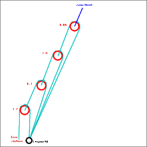

Nicht massgetreu (!) ...
Hits:	698
Größe:	11,1 KB
... für eine 10 m lange Rampe müsste der Tampen (das Seil) ganz schön lang sein
Möglicherweise unterwegs fixieren, aushaken und so mehrfach ansetzen
(z.B. Meter für Meter)
Gruß Ralph

Definiere "Erstes Seil"....ich meinte das, in der Hand des Ziehenden, schau auf die Zeichnung und wo er die Seile (Mehrzahl) angeschlagen hat.
Willy
Wenn du die Skizze von Ralph zugrunde legst, hast du Recht.
Das gilt für das Seil was du in der Hand hältst.
Dann wäre da aber noch das Seil zum Trailer.
Das muß die genannten Kräfte aushalten.

habe meine Jolle schon mehrfach bei Sauwetter alleine slippen müssen.
Eine Kurbel habe ich nicht am Trailer. Da lässt man sich schon mal was
einfallen. Blöcke (= Rollen) habe ich als Segler immer ein paar am Boot.
Welche Blöcke nehme ich jetzt wofür?
Bezogen auf meine Skizze fängt der Block bei 1:16 die meiste Kraft auf.
Genau die zu ziehende Kraft. Dafür hat er den kürzesten Weg.
Der Block bei 1:2 hat den längsten Weg - aber wenig kraft (1/8).
Daher: Einen kräftigen Block bei 1:16, einen kleineren aber leichtgängigen
bei 1:2.
Also, wir slippen das Boot mit 1:16 in mehreren Absätzen jeweils einen Meter.
Man nehme ...
Einen ganz langen Tampen, 4 Blöcke und Schäkel
Name:	Man nehme.gif
Hits:	156
Größe:	4,4 KB
Da ich aber schon reichlich müde bin, werde ich mich wohl verrechnet haben
Bei mir reicht die Großschot und ein paar mal Absetzen zwischendurch
Vielleicht (bestimmt) kaufe ich mir jetzt doch mal eine Winde
Gruß Ralph
